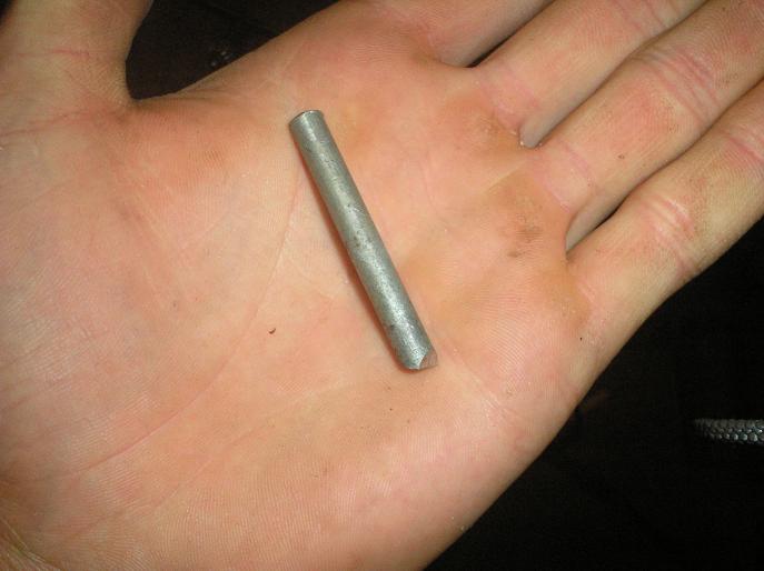

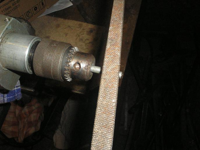

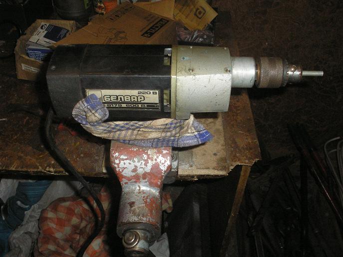

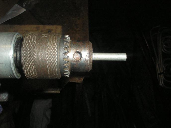

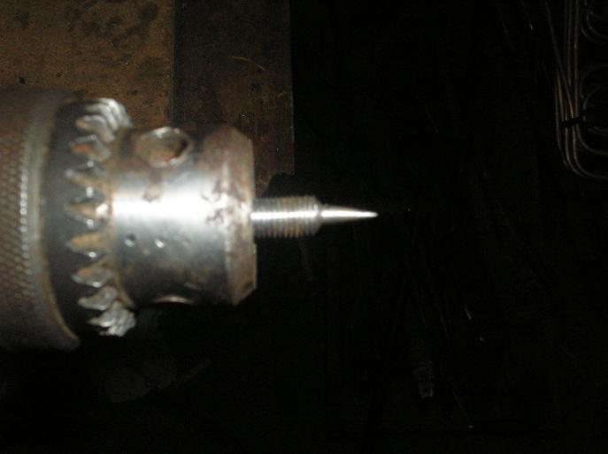

Думал, думал как сделать. Пришло в голову вот такая идея. Сначало прохажусь крупным напильником, потом мелким, а в конце мелким наждаком. в итоге получается заготовка. И центровка хорошая))) И не какой токарь не нужен:a Только потом долго сосед ржал надо мной:)
06.09.2010 в 23:12:06
Хотть)бь)ч Главное сделали:)... счетается что дрель не подходит для таких работ. А материал - сталь ?
07.09.2010 в 10:04:15
Да, любая подходит.

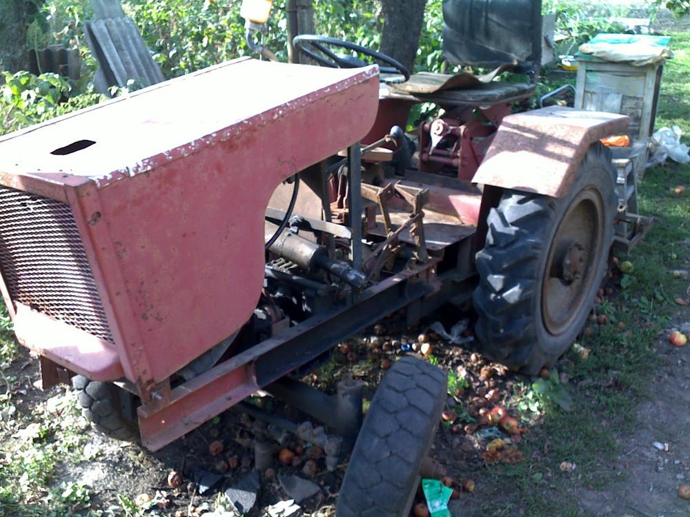

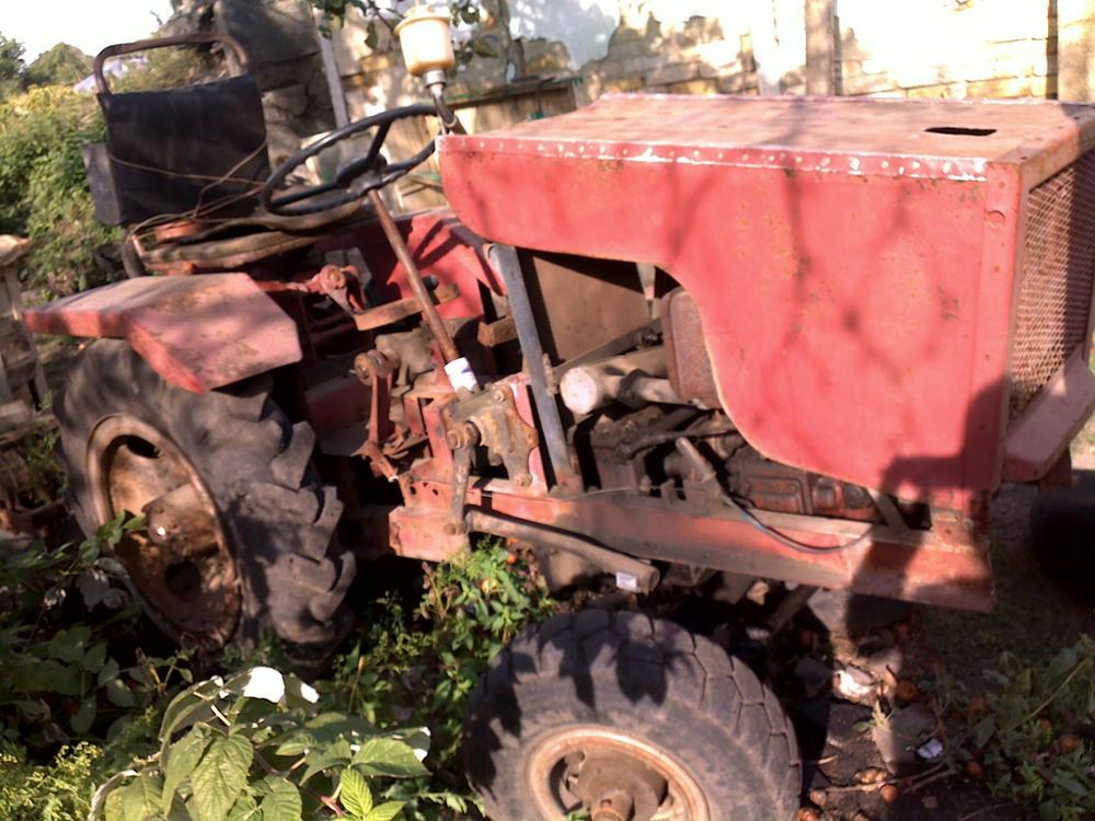

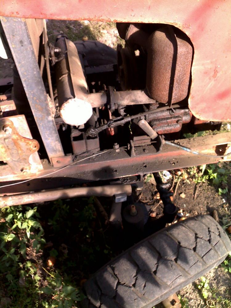

То же из "пускача". Правда двигатель ПД 10-У. Десять лет эксплуатации.
11.09.2010 в 18:57:50
Без единой поломки. Сейчас,"дедушка",в "отпуске".:)

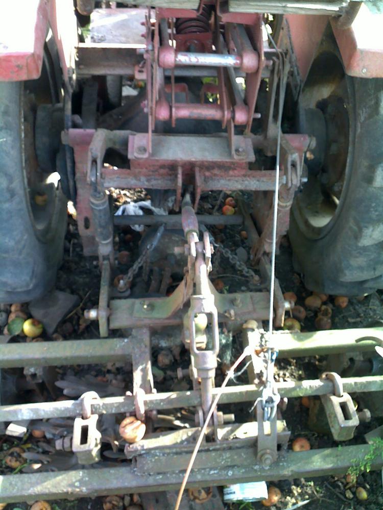

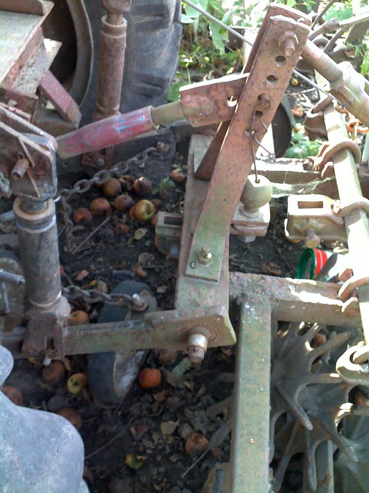

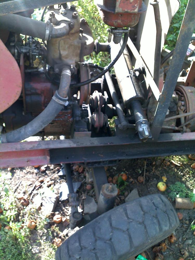

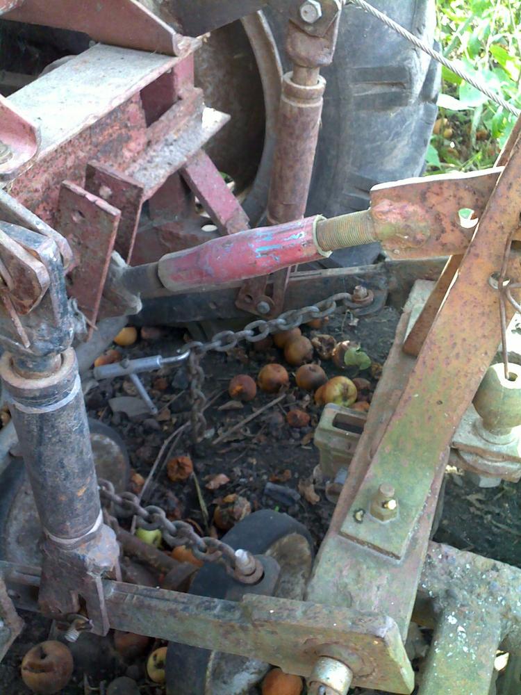

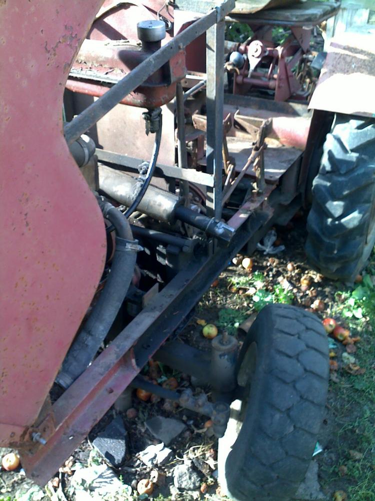

Harahondya А что за хитрое устройство для ручного подъема навесного?
11.09.2010 в 20:27:58
tremal написал : Вдохните вторую жизнь этому старику и он ещё задаст фору новизне
Трактор в рабочем состоянии. В этом году пользовался МБ. Трактор даже не заводил. Можно,конечно,подбросить новые кольца,ведь за все время не менял.
11.09.2010 в 20:30:20

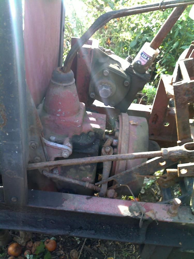

umnyi написал : что за хитрое устройство для ручного подъема навесного?
Использован червячный редуктор. На КПП есть коробка отбора мощности. Планировалось использовать гидравлику но необходимость отпала.
11.09.2010 в 20:57:05
можешь скинуть чертежи или схему трактора? из каких материалов делал. какой редуктор ставил?
11.09.2010 в 21:01:18
Хотть)бь)ч написал : можешь скинуть чертежи или схему трактора? из каких материалов делал. какой редуктор ставил?
чертежей давно нет,а компоновку и базовые размеры описать могу.
11.09.2010 в 21:01:43
если не рудно...
11.09.2010 в 21:24:40
Harahondya написал : чертежей давно нет,а компоновку и базовые размеры описать могу.

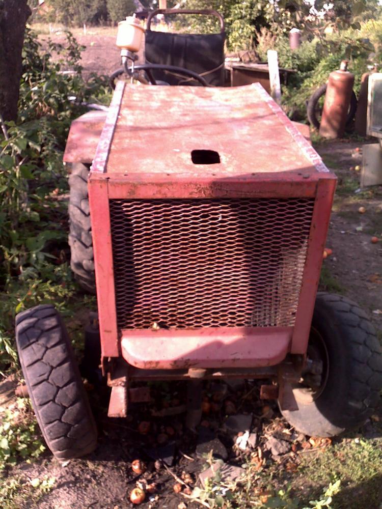

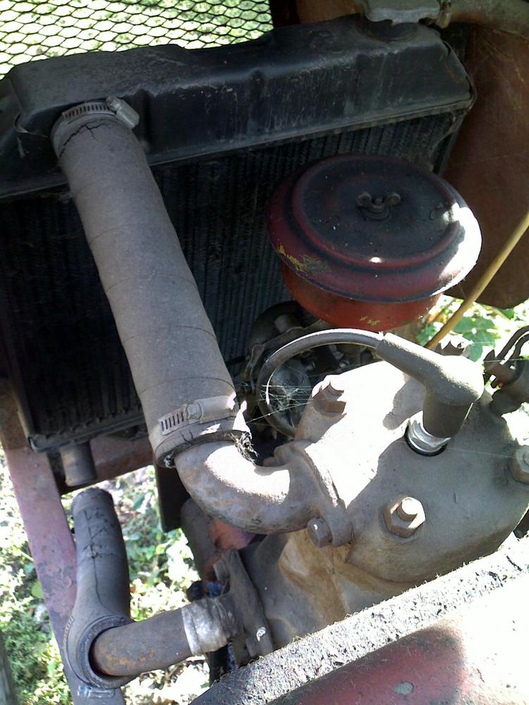

Колея 900мм, база 1140мм. Радиус разворота по внешнему переднему колесу 1500мм. Вес около 800кг. Количество передач 8 (4прямые и 4пониженные)вперед и 2(1пониженная и 1 прямая)назад.Скорость min 1,5 км/час, max 28 км/час. Двигатель ПД10-У крепится на двухскоростной редуктор от трактора ДТ-54. От этого же редуктора использовано встроенное в него сцепление. Редуктор с двигателем крепятся к раме через 3 резиновые подушки и направляющие втулки. Охлаждение водяное,термосифонное(без помпы и вентилятора). Радиатор от Москвич 2140. КПП ГАЗ 51 с доработанным первичным валом. Редуктор двигателя и КПП соединены через аналогичную муфту МУВП от трактора ДТ 75 четырьмя пальцами. Мост от ГАЗ 51 доработанный пол колею 900мм (обрезал). Рама швеллер №10, по горизонтали в 3-х плоскостях. Балка передняя балансирная самодельная. Колеса задние-диски ГАЗ 51 доработанные с резиной от передних колес Т-40, передние-от автопогрузчика Балканкат (задние). КПП и мост соединены через кардан ГАЗ 51.:) Пока хватит инфы?

Вах! У меня попроще будет))) А за инфу спасибо. Не располагаю такими материалами)) Буду делать из того что есть. Только рулевую и колёса с чермета возьму от космича 412. Начну скоро делать! Думаю должно нормально получиться
11.09.2010 в 21:36:20
Хотть)бь)ч написал : Только рулевую и колёса с чермета возьму от космича 412
Кстати о рулевом. Я ставил от ГАЗ 53. От Москвича ,ИМХО,слабовато будет. Мой отработал десятку на сельхозработах. Под них и делал. А транспортировка грузов-1500 кг камня на одноосный прицеп и на прямой передаче под горку! Легко... С горки страшновато с таким грузом,т.к. тормоза-запараллеленные ручника КПП,
