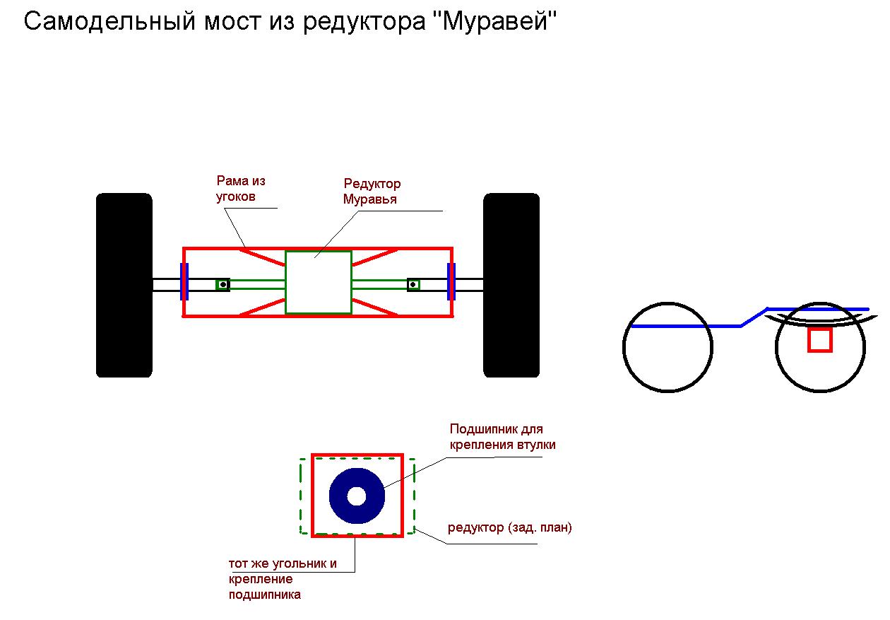

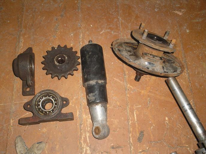

Прочитал где-то на форуме: что, если прикрепить мост к раме жёстко, то при малейшем бугарке одна сторона моста поднимается, и колесо зависает в воздухе, и трактор начнёт бугсовать. Возникла одна идея. Сделать что-то на подобии моста из редуктора муравья. И поставить раму на рессоры. Как вам это? Или вместо рессор поставить что-нибудь другое

Хотть)бь)ч написал : Прочитал где-то на форуме: что, если прикрепить мост к раме жёстко, то при малейшем бугарке одна сторона моста поднимается, и колесо зависает в воздухе, и трактор начнёт бугсовать.
Что бы избежать этого-передняя балка сделана балансирной, т.е. имеет свободу в вертикальной плоскости. Посмотрите на "взрослом" тракторе.
Хотть)бь)ч написал : Возникла одна идея. Сделать что-то на подобии моста из редуктора муравья. И поставить раму на рессоры. Как вам это? Или вместо рессор поставить что-нибудь другое
Это будет автомобиль с независимой подвеской.

Т.е лучше сделать как на большом тракторе?

Хотть)бь)ч написал : Т.е лучше сделать как на большом тракторе?
Да.
Хотть)бь)ч написал : HarahondyaА как у вас сделано?
Как на "взрослом"-балансирная передняя подвеска.

Как думаете, понижение хорошее будет? На редукторе вятки 3 скорости + нейтральная.

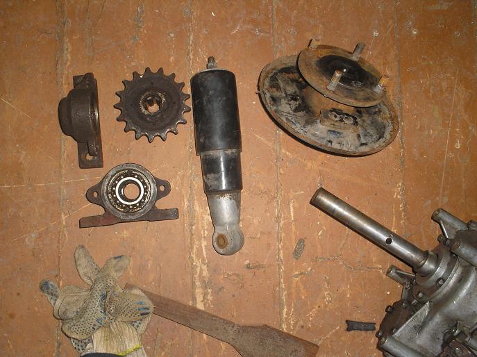

Планирую соеденить редуктор муравья с этими ступицами, неизвестного мне происхождения) А как незнаю:confused::(

Хотть)бь)ч написал : Планирую соеденить редуктор муравья с этими ступицами, неизвестного мне происхождения) А как незнаю
ступицы скорей всего с инвалидки.не советую передоать крутящий момент от редуктора к колесам без редукции.рискуеш получить разрыв корпуса редуктора в клочья.

А что лучше будет?
