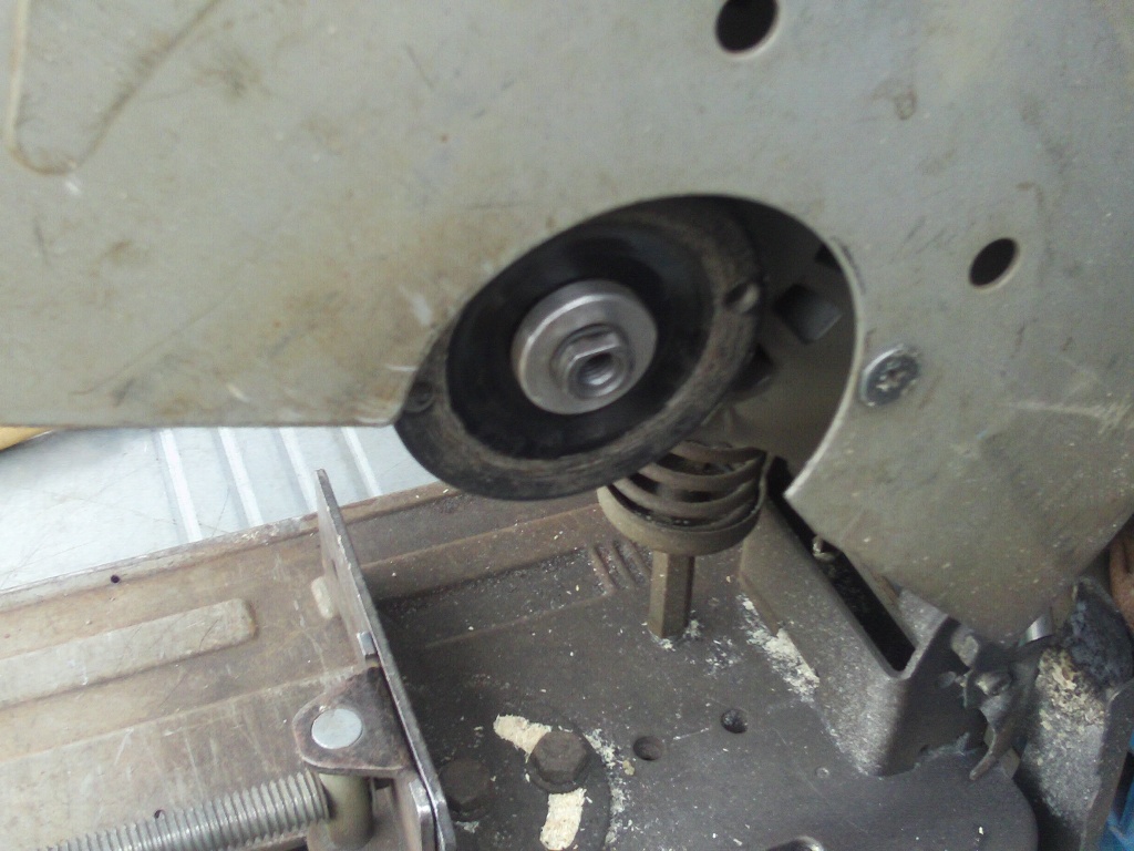

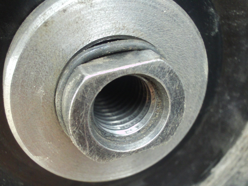

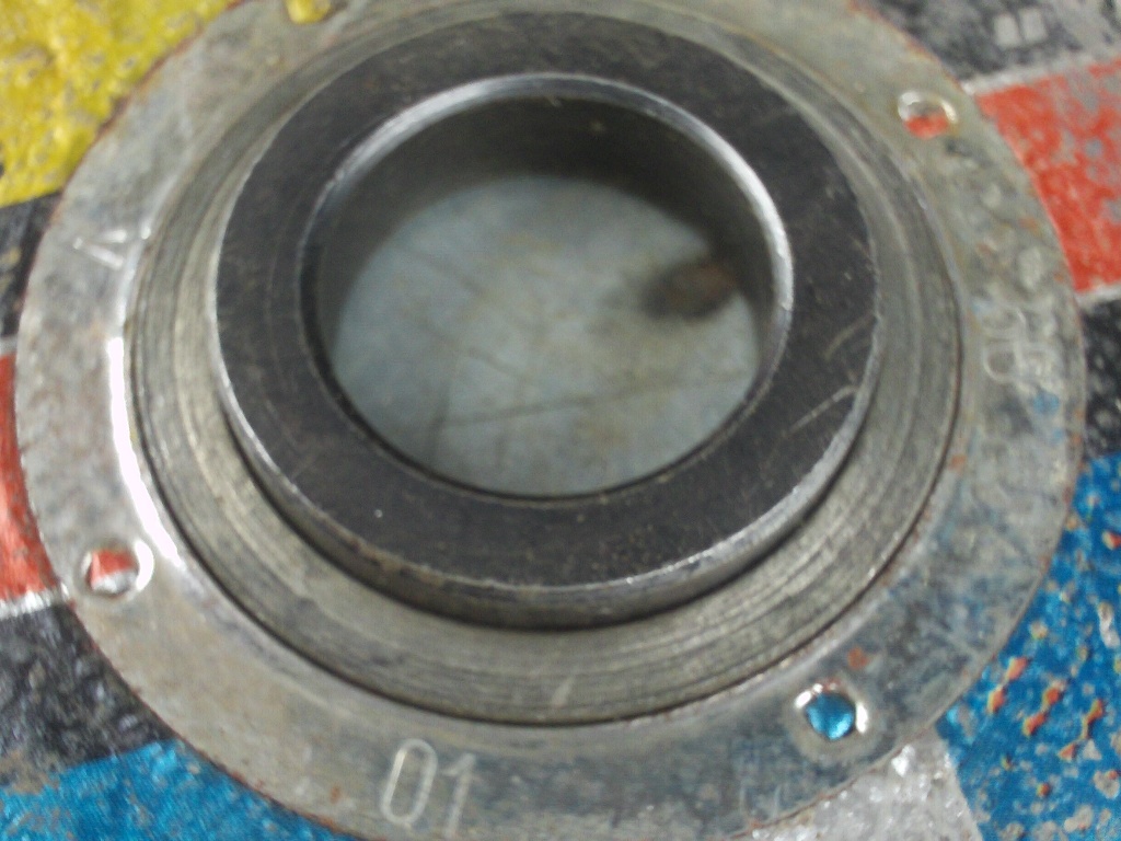

Купил Метаво 23-355. Токарь сделал переходные кольца, которые меняют через штатную скобу. Штатные диски Metabo, Makita-металл, B&D-по камню (Германия ???? года выпуска), КТ (Китай...) 350 мм 80 зуб. дерево- (брус 150х50 возьмет IMHO), алмаз 300 мм-плитка,камень, сегмент алмаз 350 Distar: все живы и здоровы...
