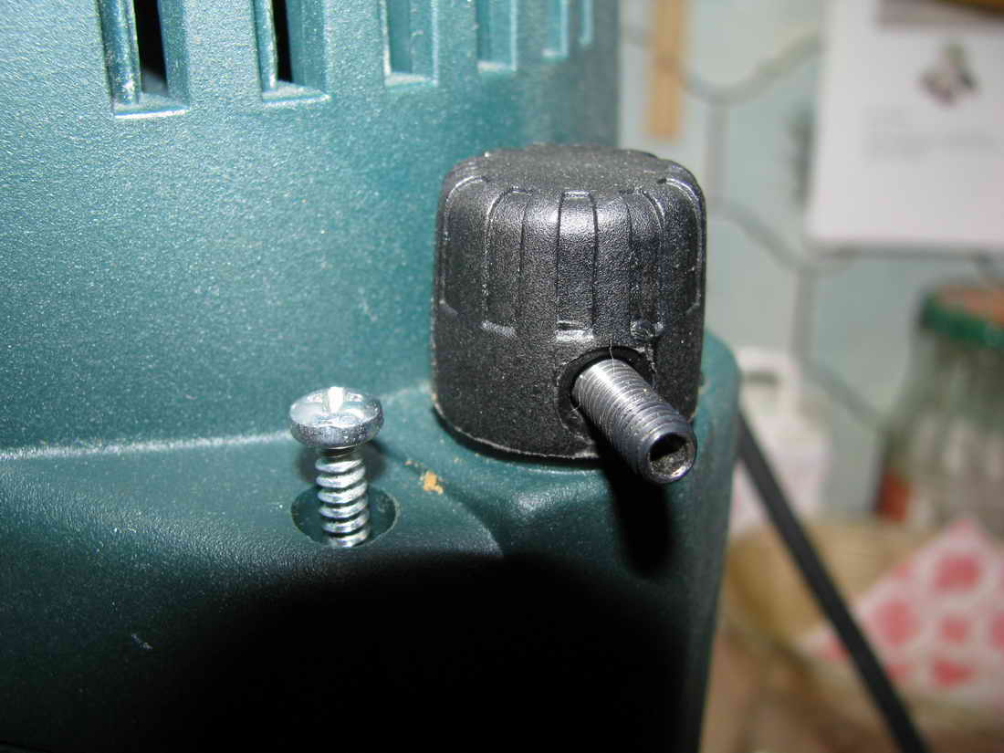

Дальше попытаюсь рассказать как разбирал. Последовательность разборки: 1.Отвинтить винт(шестигранник нужен, размер забыл записать) удерживающий ручку которой вращают винт регулировки вылета фрезы и снять ручку, отложить

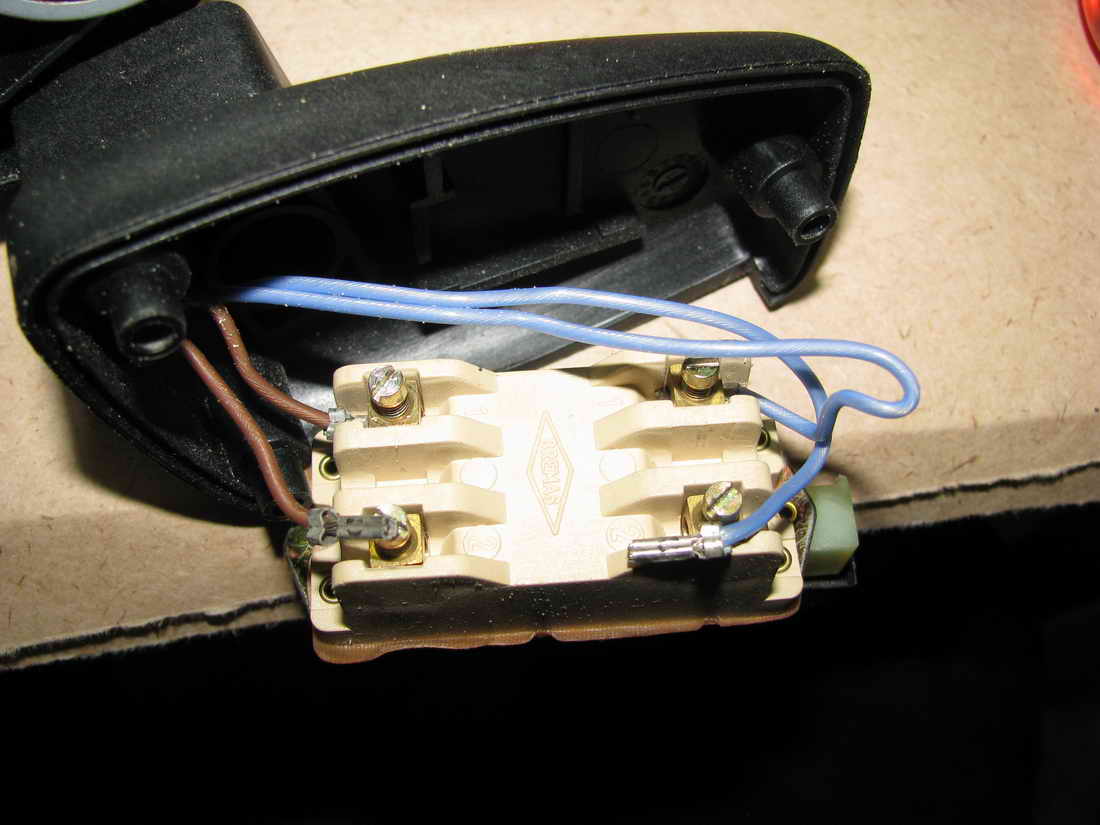

7.Вывернув саморезы снять крышку рукоятки в которой смонтирован выключатель
  1. Вытащить выключатель насколько позволяют провода (чтобы не мешал) и выковырять заглушку пластмассовую(которую закрывал выключатель) которая в свою очередь закрывает доступ к болту которым рукоятка привинчена к корпусу(фланцу) фрезера. Отвернуть 6-ти гранником рукоятку.
9.Вывернуть саморез со стороны шпинделя крепящий накладку закрывающую проводку которая идёт от выключателя во внутрь фрезера.
10.Отсоединить от выключателя провода по ходу их промаркировав на всякий случай. Кнопку отложить в сторону.

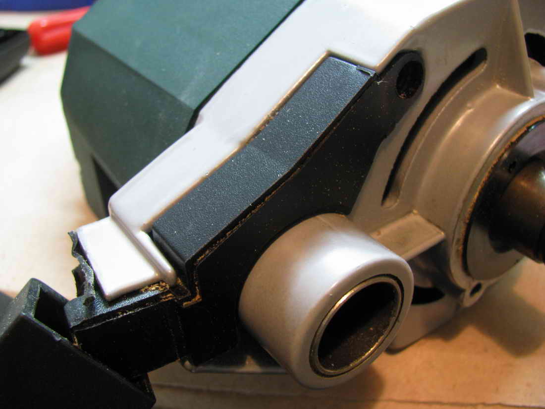

13.Аккуратно поддеть пластмассовый кожух статора и отсоединить его от корпуса алюминиевого(фланца). В руках остаётся якорь с (пока ещё) присоединённым к нему корпусом(фланцем). Вот Вам пластиковый корпус со статором и якорь с фланцем

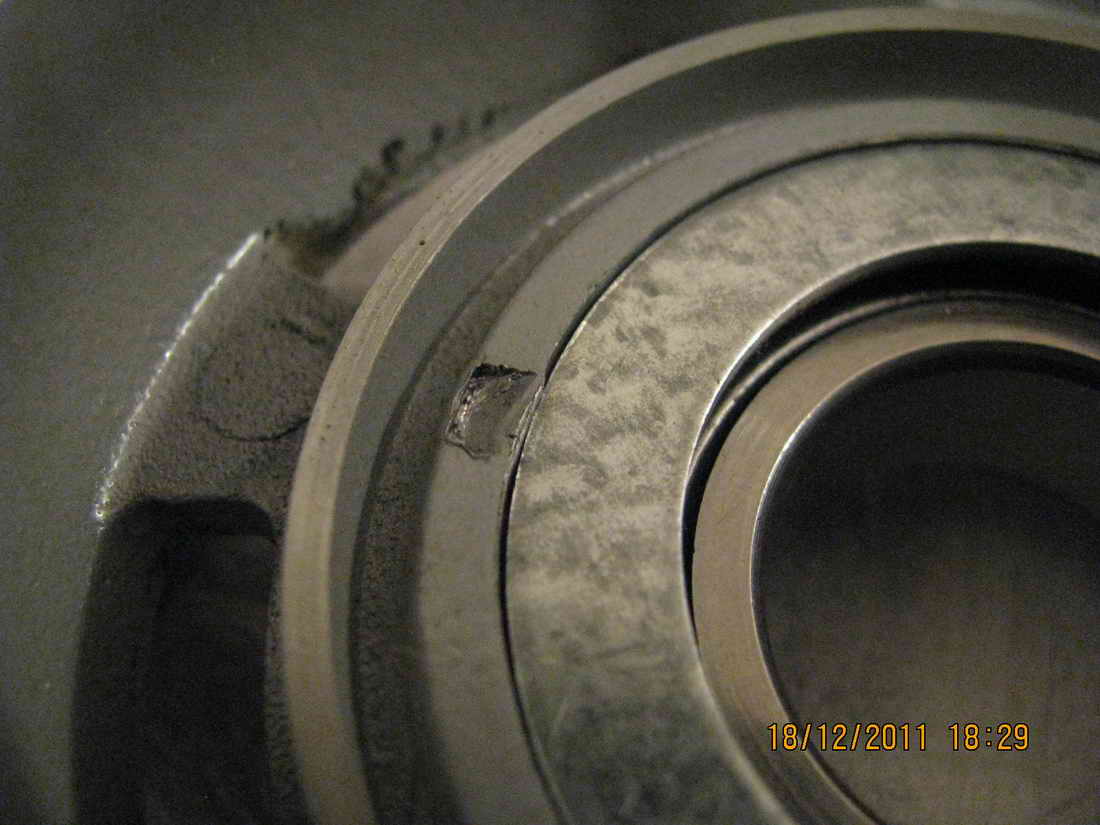

Сподобился продолжить разборку. Значит берём подходящий съёмник и выпрессовываем шпиндель вместе с якорем из внутренней обоймы подшипника. Нашему взору открывается вид на оцинкованную шайбу прикрывающую подшипник

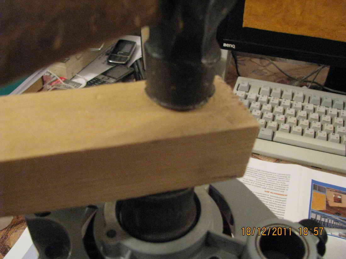

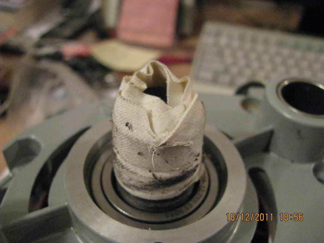

Новый большой подшипник запрессовал в крышку. потом поставил стопорное кольцо. долго думал как мне поверх него закрепить оцинкованное кольцо-шайбу, видимо играющее роль пыльника. была мысль вставить его и поверх намазать герметиком(навести галтель). потом передумал и решил воспроизвести способ крепления применяемый на заводе. поскольку использовал то что под рукой, то бородком подходящего размера тюкнул несколько раз по старым заводским вмятинам. кольцо как будто закрепилось таким путём. не знаю как с течением времени будет держать, но пока сидит на месте вроде хорошо. потом стал подшипник внутренней обоймой нанизывать на шпиндель. для этого использовал сантехническую муфту. чтобы не испортить резьбу для гайки, намотал немного пластыря. Напрессовал подшипник на шпиндель ровно настолько, чтобы показалась резьба под круглую гайку крепящую подшипник на шпинделе. потом дотягивал шпиндель на место только заворачивая гайку.. Остальное собрал всё в обратном разборке порядке. потом пустил на холостую. вроде всё хорошо. под нагрузкой не испытывал покуда. Так что там про балансировку(чего)?
