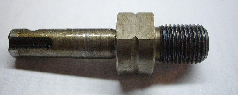

Дяденьки, ещё один совет, если можно. Патрон хотелось бы к Маките докупить, посоветуйте, какой.

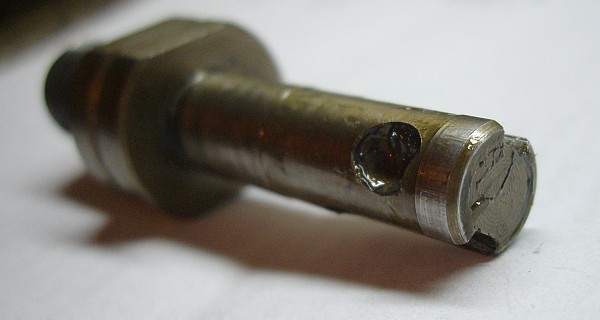

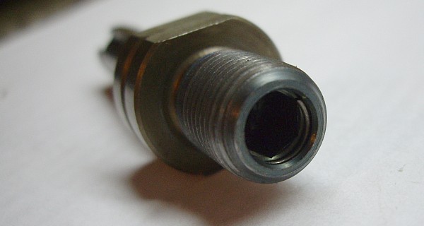

rpc написал : Патрон хотелось бы к Маките докупить, посоветуйте, какой
Рём Extra-RW. Другое дело, найдёте ли Вы такой и почём? Я юзаю вот с таким адаптером (шёл в комплекте с перфоратором Кресс) - безударный, из-за короткого хвоста SDS+ фиксируется практически без осевого люфта. Вставлен в Макиту HR1830. Патрон другой, правда:

n-p-n написал : Рём Extra-RW. Другое дело, найдёте ли Вы такой и почём?
Рём Экстра, конечно, хороший патрон, но для перфа с его люфтами вполне можно обойтись китайским БЗП SanOU с китайским хвостовиком. За всё рублей 350.

Kvost написал : для перфа с его люфтами вполне можно обойтись китайским БЗП SanOU
тоже верно :)
