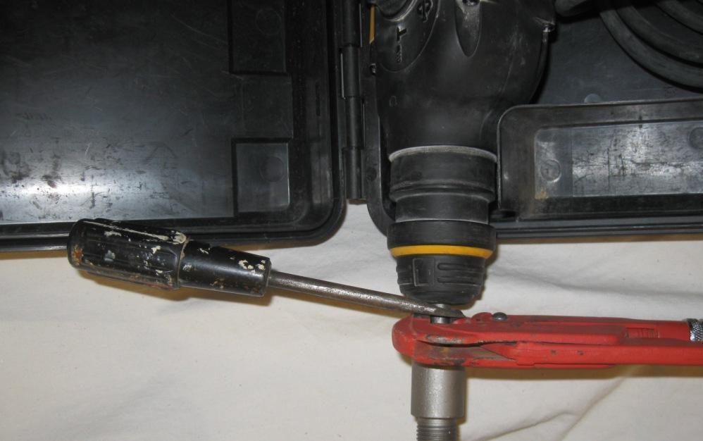

ну да коронка, вполне возможно, что расклепался-это был бы наверное самый лучший вариант, но вот как его теперь достать?

asp_87 написал : оттягивал патрон не помогает
Оттяните патрон. Попробуйте снять со ствола пыльник- резиновый колпачок.На сколько возможно, оттянуть пыльник ближе к коронке. Перф поставить коронкой вверх. По хвостовику залить немного масла или WD40. Далее пытаться расшевелить.

Вы бы написали какой перфоратор. Для начала попробуйте патрон разобрать. Чашку скрутить. Шарик может запал.

перфоратор как я уже писал выше Black and Decker 1000w, патрон разобрать не получается, так как надо верхнюю резинку снять-пыльник, коронка сама то шевелится в патроне, только не вытаскивается

asp_87 написал : так как надо верхнюю резинку снять-пыльник,
Так ее не сдернуть, чтобы она повисла на хвостовике коронки?

22.10.2010 в 11:32:39
ну она если и повиснет то только чуть-чуть, полностью не слезет, так как хвостовик коронки расширяется практически сразу

asp_87 написал : она если и повиснет то только чуть-чуть, полностью не слезет
Это понятно. Если ее хоть немного сдернуть, будет проще пшикнуть туда чемто смазывающим. Если хвостовик в патроне шевелится, значит, засел не не мертво, возможно просто грязь попала в потрошки патрона. Попробуйте рычагом, как на фото, по возможности шевеля или постукивая хвостовик коронки. При неснятом пыльнике конечно есть риск его покоцать.

22.10.2010 в 11:45:47
да вариант хороший, обязательно вечером попробую, может получится

Я точно так же зажал хвостовик бура и, держа перфоратор, постучал аккуратно молотком по ключу в направлении коронки и вытащил наверное с 5-7 удара. Вытаскивал из Makita HR2450. Знаю что не подходит под розетки :) очень долго делал, но нет другого, да и коронка за 500р тоже не очень.
