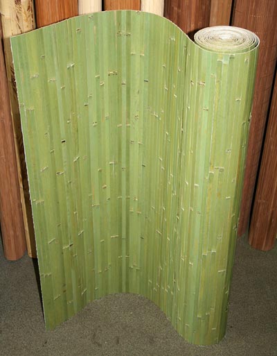

Всем привет! Стоит задача покрасить желтые высушенные стволы бамбука в натуральный зеленый цвет чтобы добиться максимально приближенного эффекта к заводской покраске, встречающейся на бамбуковом полотне: http://www.ekolend.ru/images/polotno/15zrbig.jpg http://www.ekolend.ru/images/polotno/17zrbig.jpg Кто сталкивался с такой задачей или какие могут быть идеи как подготовить ствол под окраску и чем окрасить его для достижения оптимального результата, сохранив структуру дерева придав ему натуральный оттенок. Если кто-то возьмётся за эту задачу с покраской 50 штук стволов, буду раз сотрудничеству.

Это либо лессирующие тонированные составы надо искать, либо тонированные лаки. Подобная тема на форуме ЛАКИ И КРАСКИ: Чем покрыть бамбук
P.S. По большому счету бамбук можно покрыть любым лессирующим тонированным составом, лаком или краской, предварительно обезжирив его (уайт-спиритом, например). Вопрос только в долговечности покрытия.

Обычно окунанием в грунт для дерева ( антисептик) цветной такого добиваются. Пробы первичные на небольшом объеме не повредят.

Я думаю, что любой акриловый грукт может подойти, Лучше обращаться в компании , занимающиеся тонировкой лаков и красок. Можно получить желаемый оттенок. Имеем опыт применения на дереве грунта Sigmalife VS Acryl, там что-то около 90 оттенков, возможно Тиккурила может чем помочь? А вообще в пром. производстве деревянных окон 95% продукции окунанием грунтуется в цвет.
