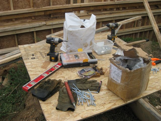

alex_k
alex_k
Сообщений: 9182
29.09.2010 в 18:42:47
натюрморт с Panasonic коробка справа была до отказа набита шурупами глухарями
Ves
Ves
Регистрация: 08.12.2009
Тверь
Сообщений: 6834
29.09.2010 в 18:49:02
2alex_k Брутально. :) Можно придумать слоган- Panasonic- уничтожитель шурупов и глухарей. :)
