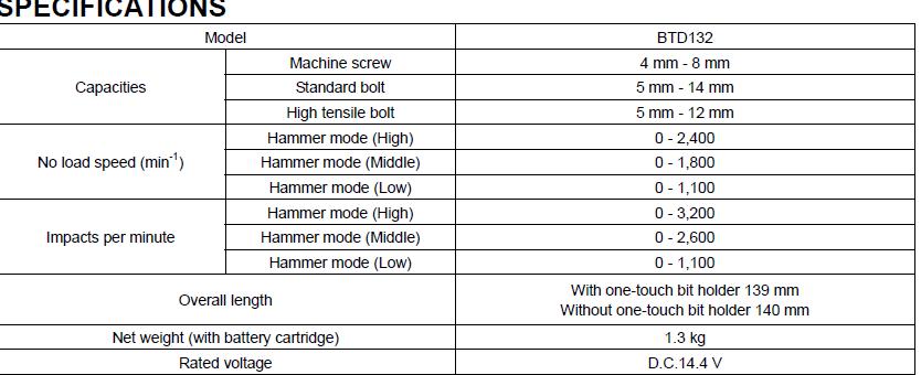

SilverSS написал : Задал вопрос я про 132 Макиту на официальном сайте 20 сентября 2010г.
Я эти вопросы задавал год назад, когда только появилась информация.
с BTD132RFE не все понятно. Прочитал инструкцию . Там получается реально меняются скорости , - 2400 об, 1800 об, 1100 об
и количество ударов меняется в такой же пропорции 3200 2600 1100

Естественно, меньше скорость - меньше ударов.

мне кажется макита сознательно сделала такой диапазон регулировок , чтобы возложить на оператора те функции , которые у panasonic делает электроника.
усилие затяжки у макиты от скорости не зависит. Только от количества ударов после того как крепеж завернут.

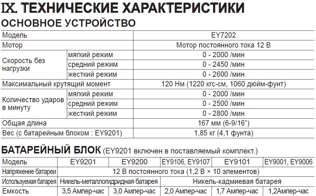

для сравнения у panasonic скорости 2600-2450-2000 и удары 2800-2500-2000

очень даже зависит, крупный крепеж на мин. скорости он просто не докрутит.

физику не обмануть, у всех зависит. Как и у перфоратора зависит энергия удара от нажатия гашетки.
