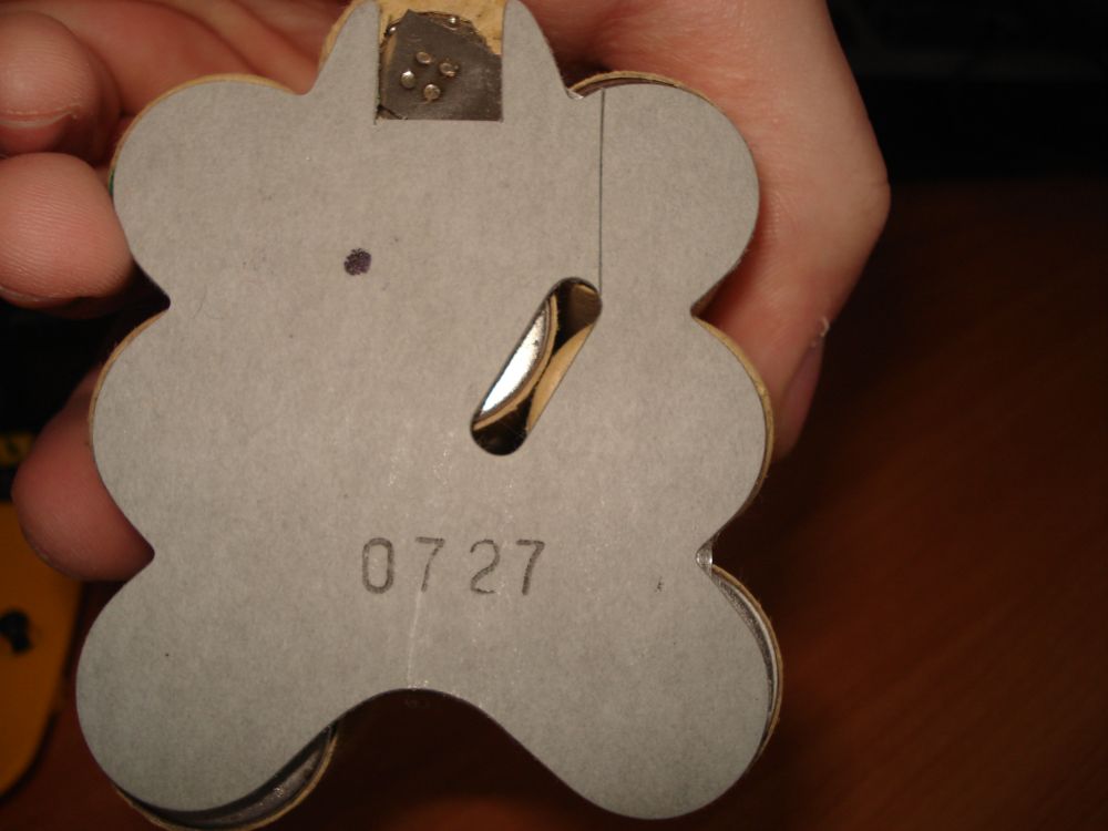

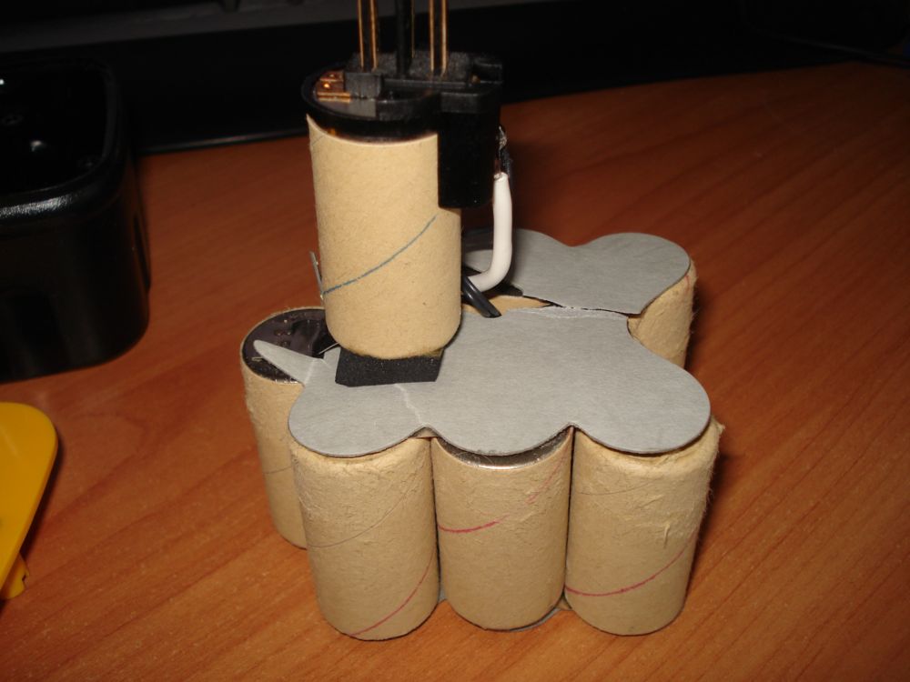

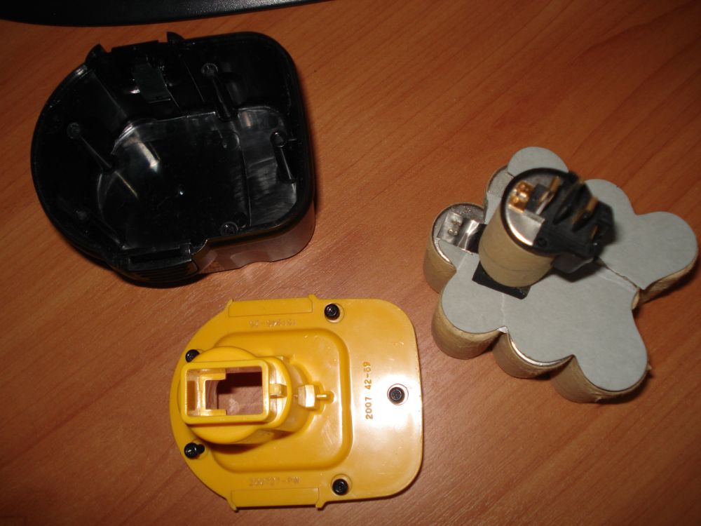

Не знаю. Вряд-ли один акк другого типа.
Купил тут на барахолке ni-cd акк DW 9071 (на крышке выбито Japan) в качестве донора банок для атласовского акка. На дне банок выбита латинская D. Вроде как это Sanyo. Посмотрим, сколько протянет.

Учитывая, что Hilti перешло на Sanyo (интересный звоночек) должны послужить. Хотя Sanyo купил Panasonic.Надоела глоболизация...

Посмотрим. Помнится, на банках от Элу тоже D была выбита. На 10 лет хватило.
