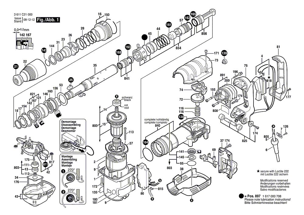

Все привет. Купил такой же молоток, только бу в комиссионке. После работы не смог вынуть зубило. Само зубило новое, марки Hilti. Смазку всегда использую оригинальную Bosch. Вопрос - что могло износиться? Планирую разборку, заодно, сразу бы заменил изношеные детали. Молотком очень доволен. До этого использовал GBH 2-24, тот еле справляется с бетоном. GSH 5 рушит бетон легко. Мечта еще взять GBH 5-40 DCE.

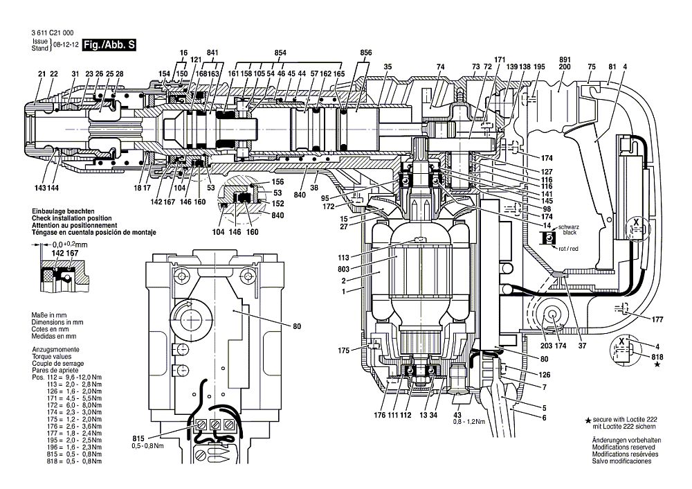

Решил ответить, может кому пригодится. Скачал взрыв-схему и разобрал. Выяснилось, что повреждён фиксатор пики - откололся кусок металла и сломано разделительное кольцо. Цена новых запчастей 1360 рублей. Еще нужна пластичная смазка с номером 1615430015.
