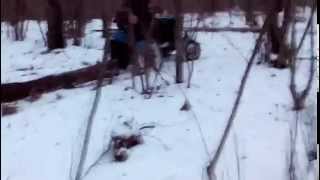

Владимир С. написал : А сцепка судя по фото явно выше центра колес.:)Jesha, Перевернет, не перевернет?;):popcorn
Такой нет, тяжелый. Хотя если попросить хозяина зацепиться за дерево. Морду поднимет или буксовать будет?

Jesha написал : Такой нет, тяжелый. Хотя если попросить хозяина зацепиться за дерево. Морду поднимет или буксовать будет?
без навески все же (испытания ) Мини трактор из мотоблока Работа в лесу
Jesha
Jesha
Эксперт
Регистрация: 02.02.2015
Зеленоград
Сообщений: 10595
20.04.2015 в 00:24:41
sergej21, Буксует! Можно повторять.
