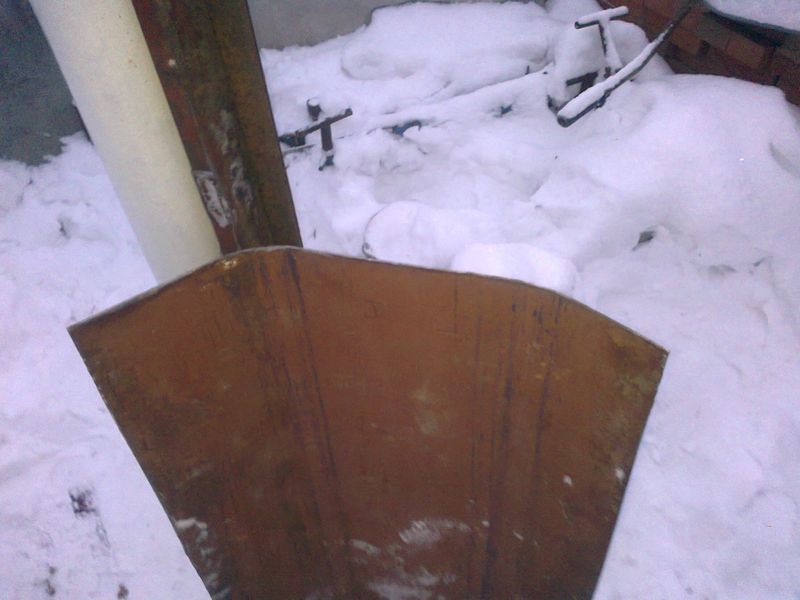

04.12.2013 в 00:11:20
а у меня отак вышло

а есть ли грамотный шаблон(в смысле вид с боку)отвала,или гнуть по фэн-шую?

nata80 написал : а есть ли грамотный шаблон(в смысле вид с боку)отвала,или гнуть по фэн-шую?
я гнул по фен-шую, передним колесом трактора ЮМЗ+кувалда, потом ещё и навеской придавил, так как нелегко согнуть металл 2,5, размером 98Х50 см.

98на50 это физический размер или размер листа?

nata80 написал : 98на50 это физический размер или размер листа?
размер листа... думал 100Х50, но метр не влазил в калитку, пришлось уменьшить на 2 см...

Юрий VW написал : так как нелегко согнуть металл 2,5, размером 98Х50 см.
Запросто гнул и толще в самопальном гибочном ,слепленом максимум за пол часа

ну, я то подумал, что подложу подставки, наеду передним колесом ЮМЗ и согну как мне нужно, а не тут то было, пришлось чуть кувалдой ещё помахать, потом плюнул и навеской уже придавил, что бы согнуть как мне нужно... если получится, то может завтра или после выходных, выложу фото и видео лопаты-отвала (всё не получается съездить в простоквашино)...
