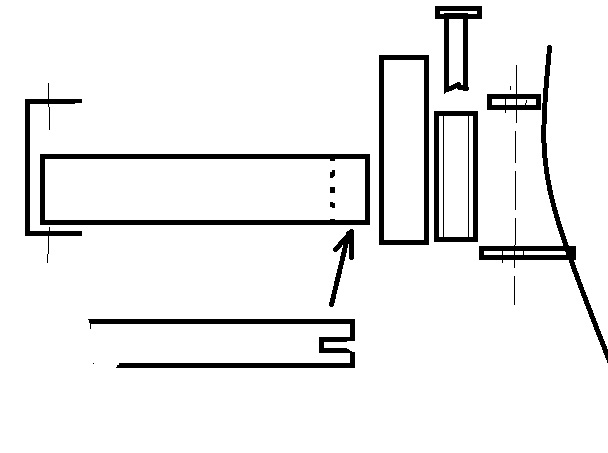

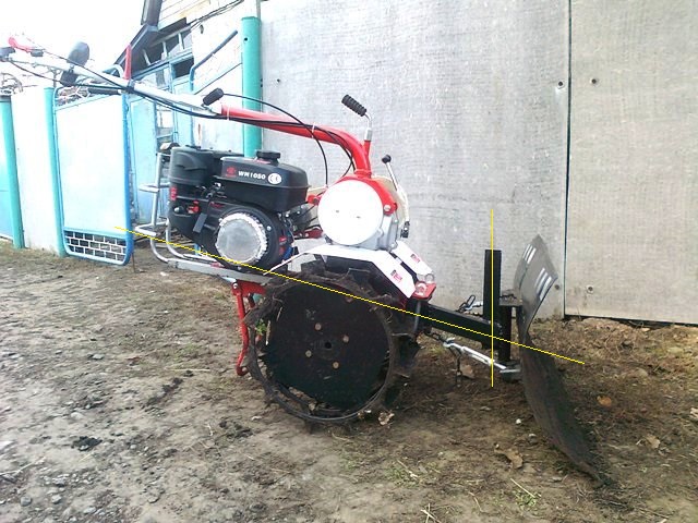

Валентин, крепление обычное, похожее на стандартную сцепку. Только та часть что фиксируется штырями на МБ развернута, для прочности, наоборот. П-образный шв.(в нем доп. отв. под упорные болты)- профильная труба- потом полоса врезанная в профиль-к полосе уже приварена сама трубка-втулка поворотного механизма. Смотря по материалу ввариваются косынки для усиления. Теперь ВАЖНО. Нужно выставить угол отвала и само крепление отвала. Задача, чтобы вектор силы который будет визуально прилагаться к отвалу проходил примерно паралельно раме, был бы ее продолжением. И детали крепежа тоже располагались как можно прямее. Мы часто видим что крепления у некоторых изначально сделаны "на излом" , к тому же они разгружают часто МБ + гнут рамы. В таком случае наше соединение будет наиболее прочным и соответственно не нужно большого усиления. Просто подготовьте все детали, поставьте МБ примерно как он будет в работе с уклоном и прихватывайте детали сваркой. При этом поворотный узел должен быть идеально вертикальным в таком положении МБ. Иначе потом, при повороте отвала его будет кривить или в обе или в одной стороне. Ну и все это делать на ровной площадке чтобы и отвал располагался горизонтально. Просмотрите мои альбомы здесь и на АПК. Если я что то не дотумкал объяснить то спрашивайте.:)

Блин, даже добавить нечего, все правильно пишут. сергей1983 вам не лопату гнуть надо, а крепление переделывать. Хлипкое для такого мотоблока, да и ближе к мотоблоку надо, увеличится жёсткость. Сделайте угол (поверните лопату) для сваливания в сторону, до колес не должно доходить 4-5 см. Только сильно большой угол не делайте, мотоблок в сторону будет уводить.

Сравните отвал Riba4ok1 и свой. У кого ближе? И рама ему не мешает. Вот у него правильно сделано. Для отвала в сторону, достаточно на лопате, ставить с одной стороны пластину. Снег будет сваливаться с торону где нет пластины. Колеса ставьте родные с елочкой и грузы, чем больше тем лучше. ИМХО.

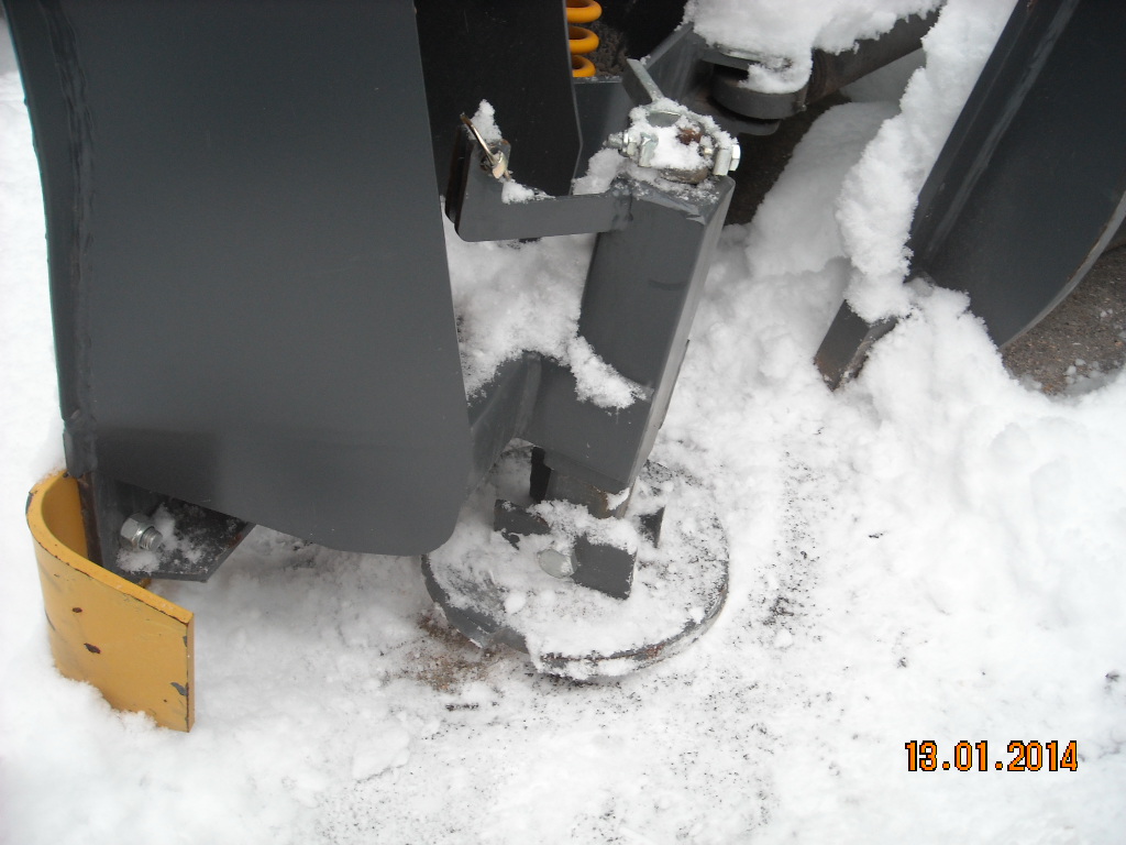

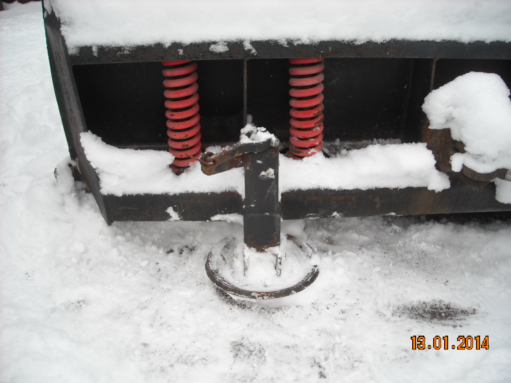

Tima62 Скажите, а для чего вы сделали вот это?Нажмите на изображение для увеличения.  Название: DSCN4494.JPG  Просмотров: 60  Размер: 299.0 Кб  ID: 471466
Винты с пятаками были в наличии. После испытаний прихвачу к пятакам выпуклые тарелки.

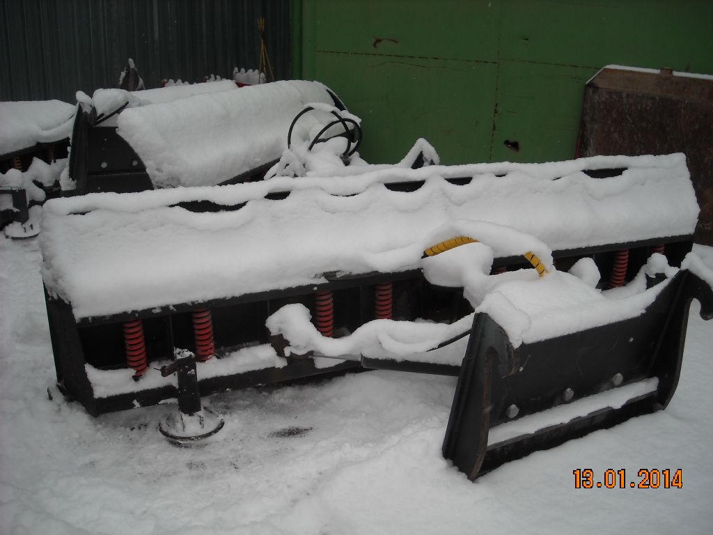

Кстати у нас на производстве для чистки промплощадки применяются погрузчики с такими ножами.
