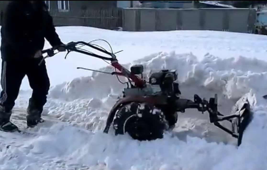

ppp53 написал : Как то давно, схватив (!!!) отвал для АГРО, после перовой попытки подумалось - кто же такой гемор придумал! ? ! ? Срочно переделал отвал спереди МБ (с другим крепежём разумеется). На освободившийся кронштейн для ВОМ привесил кГ 70 - дело то пошло ЗНАЧИТЕЛЬНО веселее! ! !
МБ Агро и МБ МС практически одинаковые, я тоже сразу сделал отвал впереди, как по мне, получилось очень даже удачно - ТУТ

Юрий VW написал : тоже сразу сделал отвал впереди, к
Не буксует, как развесовка?
Аватар пользователя
Юрий VW
Регистрация: 21.01.2013
Сообщений: 1780
22.11.2015 в 22:16:41
mastera написал :
вроде не буксует (естественно, как говорится можно сдури и ***сломать), развесовка практически 50/50... на видео я иногда когда сдаю МБ назад, просто держусь за одну ручку...
