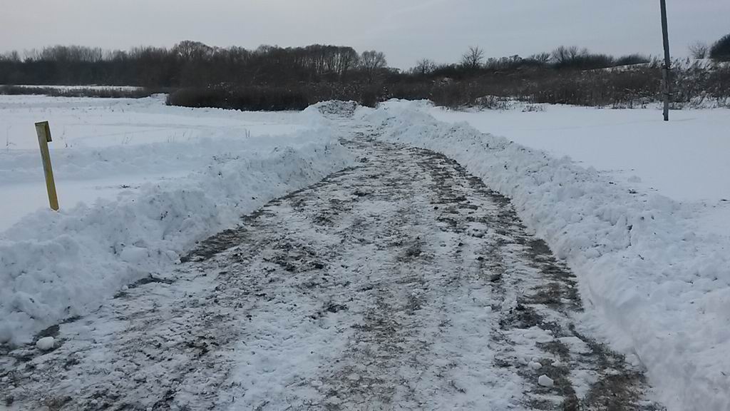

Аппетит приходит во время еды. Испытал расширенный нож, тем более с новым электронным зажиганием (ни разу не чихнул). Наконец то наступила зима (в четверг обещают +4). По легкому свежему снежку (сантиметров 10) понравилось. Надо бегать взад вперед раза в два меньше. Когда чищу основной массив, идет хорошо. Когда прочищал просыпи, кидало в стороны сильнее обычного. За рычаги надо держаться крепче. Но почистил двор в два раза быстрее. На второй фотке максимальная ширина отвала.

Tima62, А на первой фотке что?

alldn, привет! Похоже на расширители...

alldn написал: Tima62, А на первой фотке что?
alldn, Да, расширители из газового баллона по 25см на фоне ножа. Основной нож 109см, с расширителями 149 см.

Tima62 написал: Испытал расширенный нож, тем более с новым электронным зажиганием (ни разу не чихнул). Наконец то наступила зима (в четверг обещают +4). По легкому свежему снежку (сантиметров 10) понравилось. Надо бегать взад вперед раза в два меньше. Когда чищу основной массив, идет хорошо. Когда прочищал просыпи, кидало в стороны сильнее обычного. За рычаги надо держаться крепче. Но почистил двор в два раза быстрее.
Поставил на отвал с одной стороны отбойный нож и снег просыпается только в одну сторону.

Владимир С., У меня отвал поворачивается в обе стороны на 30 градусов, поэтому можно оперативно менять направление отваливания. Ну и прямо тоже может стоять, тоже бывает полезно.
