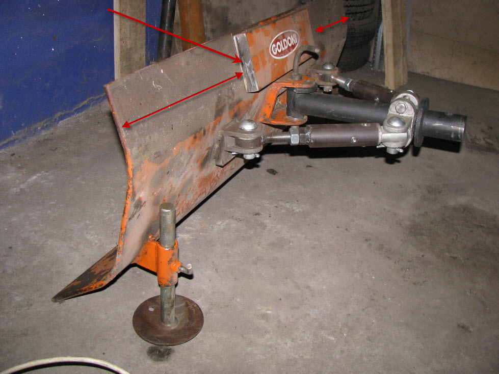

BarK написал : . По сварке и оторвало.
Поэтому и спрашивал,имею понятие где и как рвет.

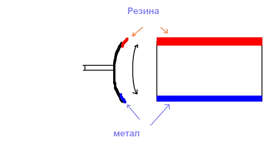

Смотрел на отвалы.Решил сделать себе.Делал долго.Маленький отвал,из регулировок только поворот вправо,влево да и то надо к нему подходить.Снега нет испытывать нечем.Нева у меня клюет вперед плюс отвал поднять тяжело.Навешу грузы(надо сначала палец сделать) если будет погода можно будет попробовать грунт,как будет грести и будет ли.Металл 2 мм из большего ресивера,на снимке есть.Резину внизу для снега у меня ставить надо обязательно,есть за что цепляться.

Pavel003 написал : Маленький отвал,из регулировок только поворот вправо,влево
Если возникнет необходимость можно добавить регулировку как-то так: Для прочности на торцы наварить пластины, между отверстиями - распорные втулки.

Veps25 Если она будет работать,и если будет смысл в этой регулировке,я так и думал.Надо попробовать,что ,как,не будет ли ее ломать,а там посмотрим.Я долго думал как ее поставить,поставил почти вертикально.

Может кому пригодится... Писал раньше что во время испытания отвала были проблемы с зарыванием её в грунт. Постарался немного исправить это положение установкой полдюймовой трубы, разрезанной вдоль с одной стороны(см. фото). Попробовал при таком варианте-неплохо, добавил ещё груз на лопату около 15кг, ещё лучше(более стабильно идёт лопата, без рывков). Как по мне, для более стабильной работы с грунтом(и не только) нужны опорные лыжи(буду делать, но пока некогда, преддверие праздников). Эксперименты проводил во дворе на утоптанном много лет отсеве с грунтом, сверху небольшая растительность, с сыпучим сухим грунтом думаю дела будут обстоять лучше. Поставить бы цепи и утяжелители на колёса, балласт на заднюю сцепку и опорные лыжи на отвал будет гораздо лучше, но этим буду заниматься когда будет свободное время.

SPASATEL, Нормально. Но поймите, что грунт срезается легче если лопата острая. Вам нужно просто регулируемые лыжи как вы и говорили, на крайний случай съемные, а труба не нужна. Вы поэтому и нагрузили лопату с трубой, потому что не врезалась в грунт. ИМХО конечно.

Dgekson написал : SPASATEL, Нормально. Но поймите, что грунт срезается легче если лопата острая. Вам нужно просто регулируемые лыжи как вы и говорили, на крайний случай съемные, а труба не нужна. Вы поэтому и нагрузили лопату с трубой, потому что не врезалась в грунт. ИМХО конечно.
Буду пробовать и так и эдак, трубка легко снимается не приваривал её. Добивался чтобы при уборке снега лопата не упиралась во всякие неровности, думаю добился, а грунт-это уже второстепенное, не было снега в наличии, так что пришлось на нём испытывать)). Главное что если вдруг снегу навалит-я во всеоружии))
