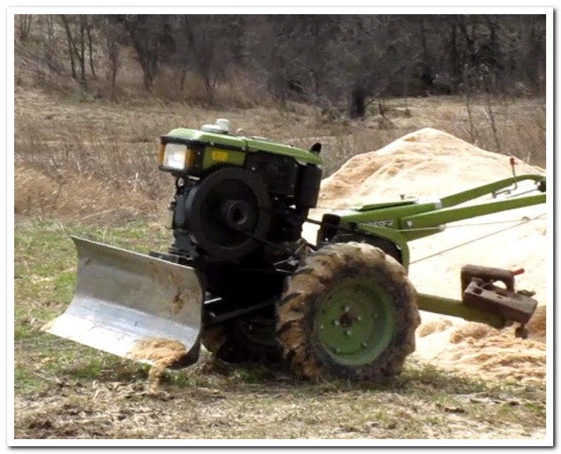

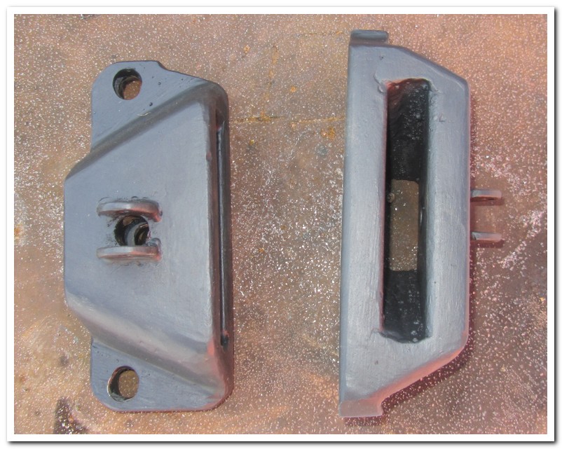

Вот и моя лопата в работе. Для чего и создавалась. Проушины крепления
Рама навески лопаты
Регулировка угла наклона лопаты
Работа
маленький фотоотчёт:o
КАСКАД, CROSSER CR-M10

lav_66 Вот это трахтерррр:a Сначала думал песок на легке планирует, затем дочитался что опилки:o (Вспомнилась песенка Винни Пуха: В голове моей опилки, да! да! да!...). МОЩНО сделано! Молодец! :applause:

lav_66 написал : Вот и моя лопата в работе.
Солидно сделано, на мою чем то похожа очень :) Землю или глину не пробовали грести?

Dgekson написал : Землю или глину не пробовали грести?
Чуть погодя - попросохнет и начнуться дорожные работы, там и испытаю на грунте.:)
