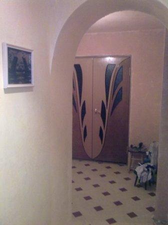

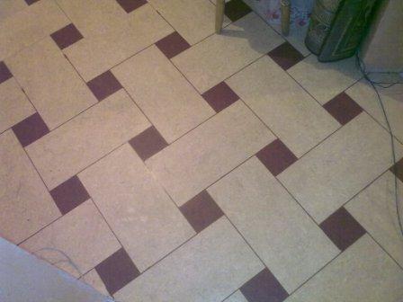

это как раз мармолеум.
на одной из фот без проварки, после проварки, должно выглядеть как плетенка. резал на элементы 20х40 (светлый) и 10х10 (темный)
