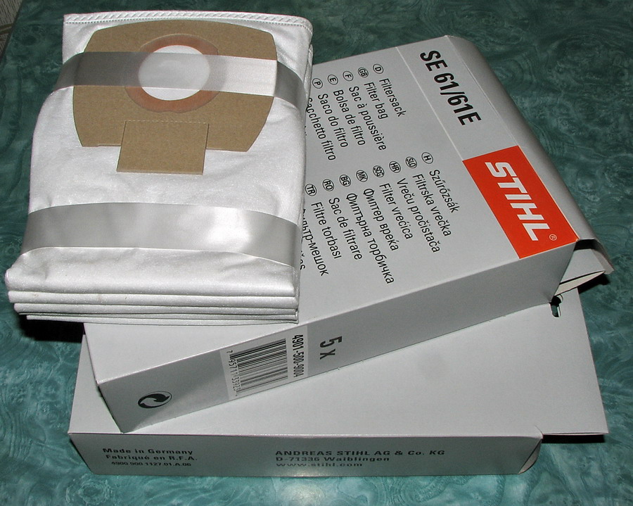

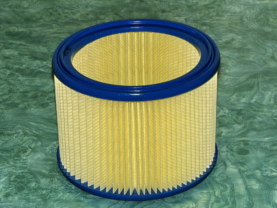

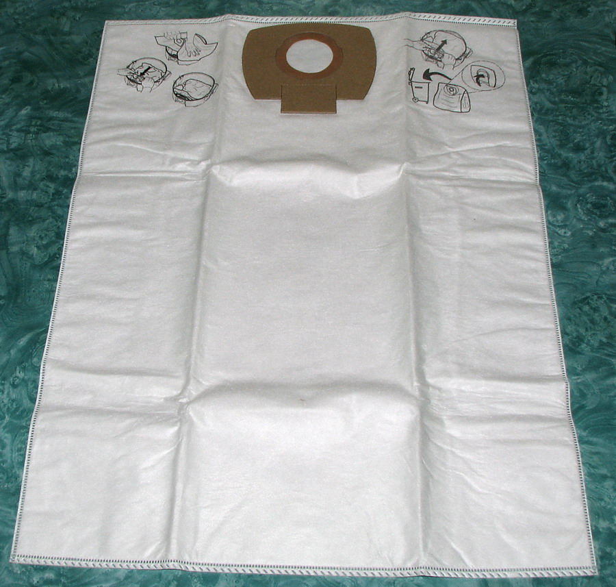

Для уборки в гаражах прикупил сегодня этого штилька, возможно редкое применение с электроинструментом, поэтому и взял с розеткой. Запасных мешков для этой модели не было, были для 60-го, видимо, предыдущая модель, мешки бумажные (320 р за упаковку из 5 шт), но фигурное отверстие другое. Продавец позвонил на склад, оказалось, что на складе есть две упаковки для 61-го (350 р за 5 шт в упаковке). Поехал забрал, в магазе заказал еще 5 упаковок (везут из Иркутска). Дома вытащил посмотреть...а мешки оказались из нетканного материала, как и идущий в комплекте. Ранее никогда делов с мешками не имел, поэтому вопрос: подойдут ли они для тех задач, для которых я взял пылик- основная работа- уборка гаражей, например, сейчас в техкомнате после сушки картошки куча земли, на первых этажах полы бетонные, значит будет глотать и цементную пыль, иногда лобзик подцепить или шлифовалку для мелких работ (т.е. эпизодическая работа с деревом- сосна, листвяк). Фильтр в пылике вроде бы бумажный (хотя в теме было что-то о полиэфирных), светло-желтого цвета. Так вот, нормально ли будут работать эти мешки в паре с бумажным (?) фильтром на перечисленных работах или надо покупать бумажные?

Дмитрий Т написал : нормально ли будут работать эти мешки в паре с бумажным (?) фильтром на перечисленных работах или надо покупать бумажные?
Мешкам всё равно. Фильтр по структуре материала похож на полиэфирный. А бумажные мешки я бы вообще не советовал покупать - мало того что с ними тяга заметно падает, так ещё и при сборе мелкодисперсной пыли они у меня поголовно порвались будучи полупустыми (в ГАС25).

Kvost написал : Фильтр по структуре материала похож на полиэфирный
Поэтому и поставил знак вопроса, значит его можно мыть?
Kvost написал : А бумажные мешки я бы вообще не советовал покупать - мало того что с ними тяга заметно падает, так ещё и при сборе мелкодисперсной пыли они у меня поголовно порвались будучи полупустыми (в ГАС25).
Понятно, значит из нетканного материала лучше :)

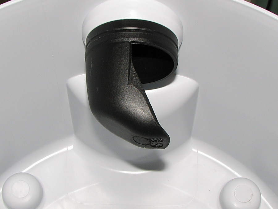

Kvost написал : диаметр патрубка мешков не подскажете?
Это этого? (фото) 63 мм...но я понял...самому интересно, подойдут ли для квадратного... :)

Дмитрий Т написал : значит его можно мыть?
Полиэфирный можно. Зубной щёткой на ура. Главное сразу, чтобы не засохло и как новый.
Дмитрий Т написал : 63 мм
Точно не помню, но вроде надо слегка побольше.

Kvost написал : но вроде надо слегка побольше.
...не надо..;)
