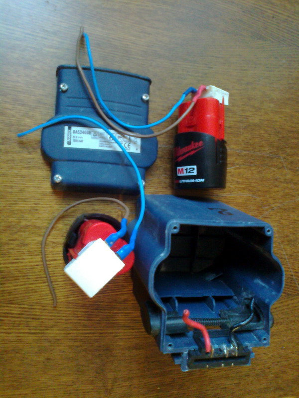

ADM05 написал : Две батареи работают одновременно, т.е. для увеличения максимального тока?
Мне показалось, что речь в ролике шла про 36 Вольт. Рост тока будет сопровождаться ростом контактных потерь энергии, что не нужно.

cineman написал : Если убью аккумулятор, он Вам во сне являться будет.
убить можно 1815 спокойно :)
cineman написал : Такой адаптер обещает кучу новых инструментов
просто не у всех есть куча 36 вольтовых АКБ а вот на 18 легко найти вот и соединяют последовательно

ADM05 написал : Каков принцип работы адаптера? Две батареи работают одновременно
для питания 36-вольтового инструмента используются последовательно соединённые 2 18-тивольтовые батареи.

ADM05 написал : Каков принцип работы адаптера? Две батареи работают одновременно, т.е. для увеличения максимального тока?
"Адаптеры" можно и самому сделать из подручных материалов.:) 12х2=24:

СНЕГ ИДЕТ написал : 12х2=24:
по 1,5 А*ч?

04.01.2013 в 16:11:47
Да, трёшки в тот корпус не залезут. :)

СНЕГ ИДЕТ написал : Да, трёшки в тот корпус не залезут.
есть 2а*ч

Anat78 написал : 2а*ч
Живьём не видел ещё, эти брал год-полтора назад, а лишних набирать - стОит ли?

СНЕГ ИДЕТ, не могли бы аккум с милки в разных ракурсах сфоткать?
04.01.2013 в 21:12:41
ionchik написал : СНЕГ ИДЕТ, не могли бы аккум с милки в разных ракурсах сфоткать?
.. с разрешения СНЕГ-а,ес-но, могу или поискать в своих фотках,или даже сделать новые сейчас...только ,что именно интересует?? что б лишнего не щёлкать...:)

с трёх сторон, + верх, низ!
