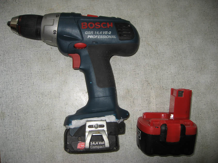

по методу cineman, передал NiMh Бош результат отличный , в промежуток между тушками залил клеевым пистолетом/

volodrez написал : Вас тоже тушка палёная оказалась в наличии?
Да , хороший человек помог с тушкой от Лития Боша , хотя была задумка давно и куплено 2 шт фонаря GLI по 500 руб ( в 220 вольт ) один под разбор - но дрогнула рука (жаль фонарь было ) . А перепаковка на Ni-Cd, Ni-Mh мне показалась не целесообразной .Из двух аккумуляторов Ni-Mh выбирал рабочие банки и компоновал одну АКБ , но результат не понравился ( быстрый разряд ).
