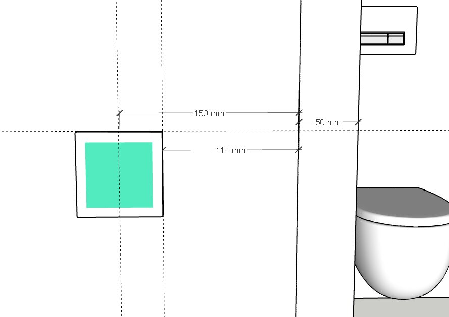

ragers, вот ваш рисунок. Размер 150 мм должен быть от края проёма (чернового) . Из этого размера вычитается около 50 мм на наличник (70мм сам наличник минус его заход на коробку около 1 см и монтажный шов около 1см). И половина от ширины рамки (85/2=42,5мм.) итого остаётся 150-50-42=58мм. Расстояние от наличника до края рамки выключателя. Сравните с вашим рисунком. Ну и изменяя вводные можно вычислить нужное вам по окончанию расстояние между наличником и рамкой. И расстояние от края чернового проёма до центра выключателя. 1000025869
