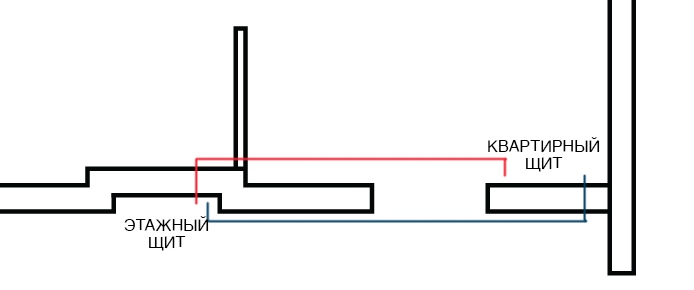

Добрый день! В квартире будет устанавливаться электрический щит. Для этого из этажного щита будет проведен кабель 3*10, а также интернет и ТВ кабели (они будут подведены в слаботочный щит, который будет рядом с электрическим). Т.к. этажный щит контактирует с одной из стен квартиры, подскажите, по какому пути лучше вести кабели:
  • красный (из щита засверлиться в квартиру и вести уже внутри квартиры);
  • синий (сделать вывод из этажного щита и вести вдоль стены и уже ближе к квартирному щиту засверлиться).

Apoc, всё зависит от конкретных условий. Синий путь менее эстетичный, если нет фальш потолка и не всегда разрешается УК. Красный протеворечит транзитам через помещениям определённых категорий, но Вы же сдавать ни кому не будете. Так что красный путь более предпочтительней - только выполнить до щита в трубах, мало ли что потом захотите добавить. Питание можно выполнит проводом ПУгВ.

Apoc написал: красный (из щита засверлиться в квартиру и вести уже внутри квартиры);
Однозначно.

Apoc, сосед линию для варки сделал по варианту со сквозным отверстием из ниши этажного щита в квартиру, т.к. щит по стене его квартиры располагается. Только он сделал отверстие направлением вверх от щита ко входу в квартире. Зачем - неясно. Может, кабель пустил по потолку.
