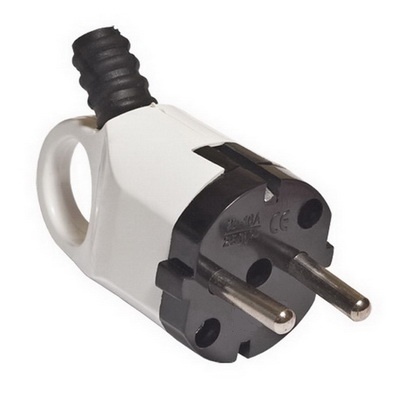

12.08.2018 в 17:54:04
AndyMirror написал:
Corvair написал: Надёжна ли эта конструкция, не оторвётся ли однажды часть со штырями при извлечении вилки из розетки?
Конечно же ненадёжна. Выкиньте её поскорее и купите прямую.
MaSeVi написал: Главное, за вилку вынимать, а не за шнур дёргать...
Нет, эта вилка настоящая мина. Тому кто это придумал 3 года лагерей за вредительство.
AndyMirror, Согласен, конструкция адская. Купил сегодня другую вилку, под всем известной маркой TDM Electric и столкнулся с новым косяком - часть со штырями держится на двух саморезиках, работающих "на вырыв", причём "втулка", в которую вкручивается один из них, уже треснута и вилка фактически держится на одном хиленьком саморезике и является той же миной.

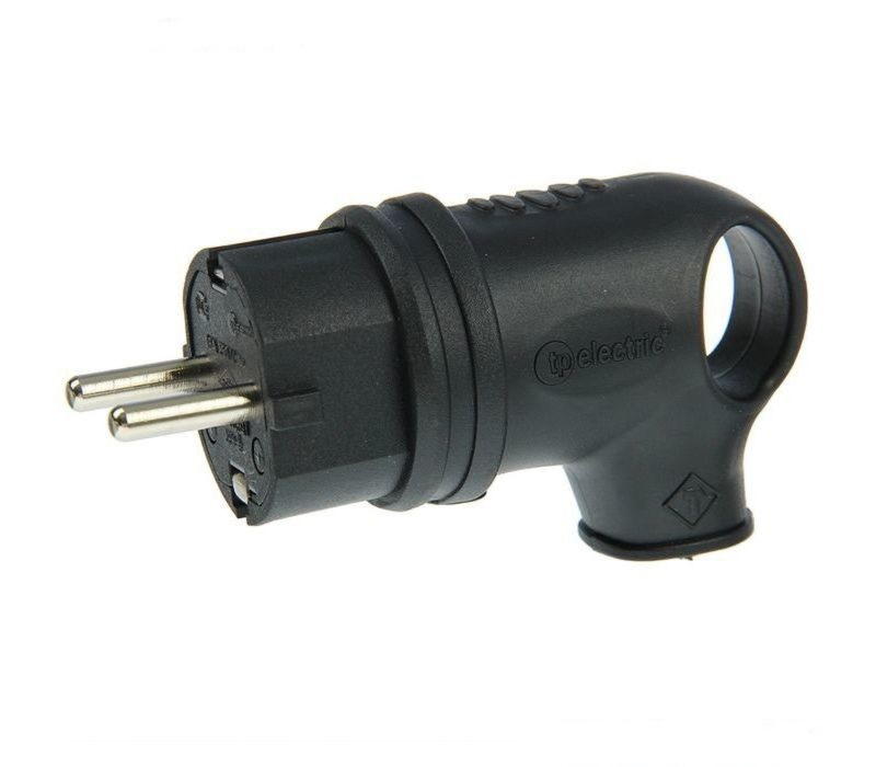

13.08.2018 в 17:09:22
AndyMirror написал: Нет, эта вилка настоящая мина. Тому кто это придумал 3 года лагерей за вредительство.
Да, согласен, это мина замедленного действия, неизвестно, в чьих руках развалится эта вилка, оголив токоведущие части. Проблема решена, нашёл вилку IP44 от TP Electric, тоже недорогая, зато лишена явных конструктивных косяков, во всяком случае, крепёжный винт сделан по уму и работает на срез, а не на вырыв. Нормальная вилка: Отныне угловые видимо буду брать только такие.
Вот эта вилка также оказалась хламом, хиленькие саморезики работают "на вырыв" и вкручиваются в слабенькие стоечки, одна из которых уже треснула и штыри фактически держатся на одном винтике. Прижимные винты на штырях тоже никуда не годятся.
