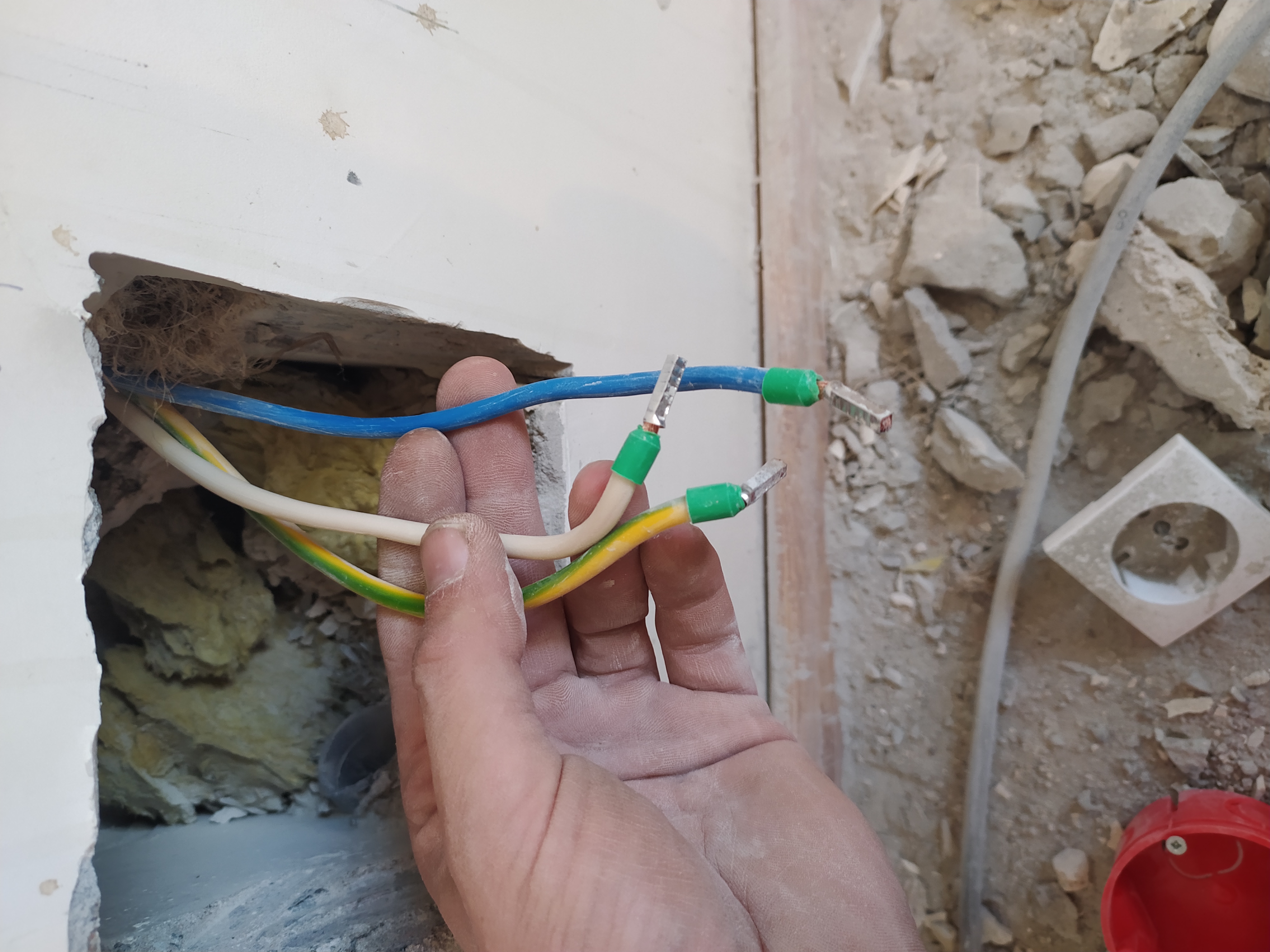

Radio, ладно, тупой простейший пример с картинки выше. Три одинаковых конца 3*1,5: один в щит к автоматам, один транзитом в другое помещение, и последний к светильнику этого помещения; и если я пролюблю какой провод куда - мне придется перебирать коробку. Вопрос - что проще, промаркировать временно одну-две нужных точки сразу или вызванивать их в процессе?
