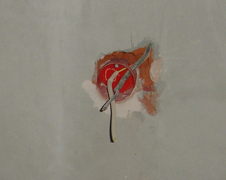

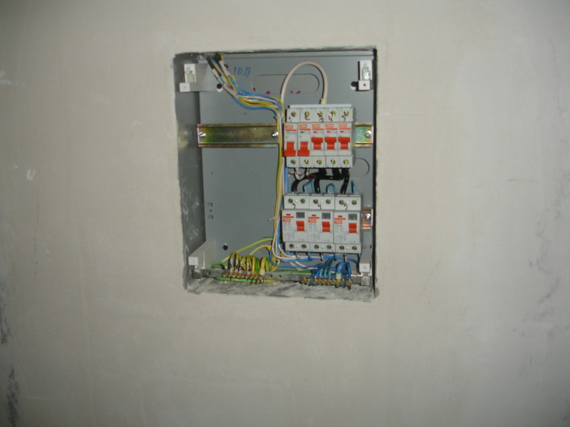

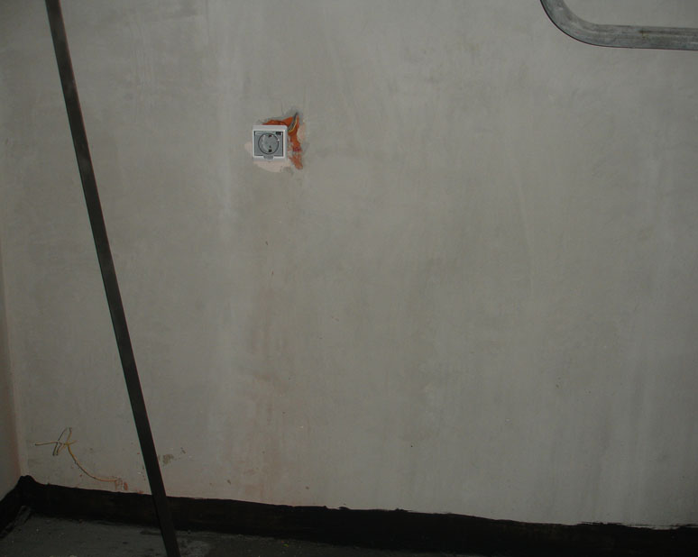

mastacityusr написал :
покритикуйте по монтажу. нужно ли както дополнительно изолировать провода прокладываем в пустотке? (на переднем плане старая светлая проводка под снос но вая черная ввг)
Давно пора понять, что размещать фото, которые ничего не иллюстрируют - бесполезно.
