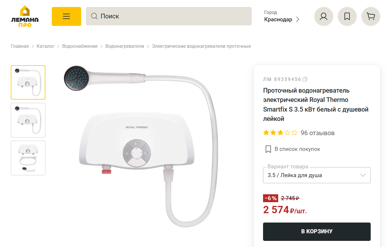

Straider написал 26.04.2025 в 20:07
4л воды в минуту это сорок литров воды за 10 минут помыться можно..
Проведите эксперимент Сделайте у себя струйку 3-4 литра в минуту и попробуйте помыться под душем Надеюсь после этого поймёте что 8квт это баловство -а ставить надо не менее 15-16 да и то... Я ж говорю-мне 24 квт хватало впритык

Алексей Рыбкин написал 27.04.2025 в 04:06
А мне такого, на 3,5 кВт, хватает выше крыши, иногда приходится даже добавлять излишний напор, потому что горячо получается.
2025-04-27_08-25-22
Лет пять уже горя с ним не знаю на периоды отключения гв летом; также любые аварийные отключения в течение всего года он замечательно вывозит. Буквально на той неделе выручал, когда вместо горячей внезапно полилась холодная и лилась сутки.

Radio,  t входящей воды - раскроем?) Сейчас на даче, за бортом + 5 С° , вода чуть больше . Однако 7 киловат полноценный душ врядли позволят принять .
Да, ни фига.

dokar написал 27.04.2025 в 08:48
Без понятия, на ощупь холодная. Не ледяная.
полноценный душ
Надо разобраться, что такое полноценный душ. На моем фото из душа льет примерно 3 л/мин, может чуть больше, и мне такой "струйки" хватает за глаза. И температура максимально комфортная, порядка 38-40 градусов. Задача устраивать себе плотный гидромассаж кипятком в аварийные периоды не стоит.

Алексей Рыбкин, Вы полностью правы, осталось решить одну проблему, совсем небольшую где их взять 18 кВт. Провести газ, поставить на лоджию генератор, солнечные панели, подключится напрямую к ЛАЭС, УЗО спрашиваю в Чем отличие. Эксперимент с тазиком в течение всей жизни , надоело. Не понравится проточный куплю накопительный. Вопрос 2. Автомат ставить на водогрей двойной, чтобы и нейтральный разрывал тоже?

Straider, можете переложить ввод в квартиру на 10мм2, и линию к нагревателю 10мм2, и поставить однофазный Штибель Элтон с поддержанием Т на 10-11 кВт. Дорого, но лучше, чем 8. На ваше усмотрение.

Radio написал 27.04.2025 в 09:18
А мне такого, на 3,5 кВт, хватает выше крыши, иногда приходится даже добавлять излишний напор, потому что горячо получается......
А может ли такое быть что внутри твоего красивого водогрея просто две пластины и мощность зависит от минирализации (tds) воды? Если же ты не врешь - то рассчеты показывают что никак не 3литра/мин А всего 2,1 Литра И это при заведомо завышенной температуре подачи, заниженной (38) выходящей и кпд 100% То есть все-таки ты врешь.

Straider написал 27.04.2025 в 09:54
осталось решить одну проблему, совсем небольшую где их взять 18 .....
Поставить накопительный бойлер-литров на 30-50-для душа хватит На него надо примерно 1.5-2 квт Но-имхо-на Вашем бы месте я просто купил бы бак для кипячения на 30 литров с кипятильником внутри-они бывают и с задачей нужной температуры и -если лень ковшиком-то насосик... Занесли в ванную, включили- потом отнесли. Просто городить огород с врезкой в коммуникации, дополнительным автоматом, реле приоритета из за 10 дней в году. как мне кажется не очень рационально Проще надо быть и соблюдать принцип разумной достаточности
