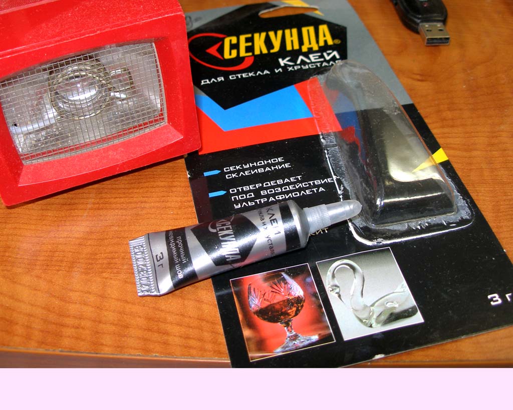

Видел в стекольной фирме изделие из стекла, "склеенного ультразвуком" (с). Где почитать подробнее о такой технологии?

на самом деле не ультразвук, а ультрафиолет.
30.09.2010 в 08:51:07
на самом деле не ультразвуком -фиолетом, а полимером под воздействием ультрафиолета:):a
"Для создания мебели из стекла, в которой не применяется дополнительных деталей из стали, дерева, пластика применяется новейшая технология, которая заключается в ультрафиолетовой склейке листов стекла (заготовок для будущей мебели). Эта склейка осуществляется путём воздействия ультрафиолета на места соединения двух стекол, в результате чего происходит полимеризация, заключающаяся в возникновении самого прочного соединения стекло-стекло. "

30.09.2010 в 09:05:32
Юбер написал : заключающаяся в возникновении самого прочного соединения стекло-стекло
у нас на витрине полка с ноутбуками, приклеенная этим "самым прочным соединением" как-то навернулась :) Клеит действительно намертво, если технологию не нарушать

30.09.2010 в 09:46:11
Повсюду продаётся бытовой вариант такого клея.

30.09.2010 в 12:00:23
Викторыч написал : у нас на витрине полка с ноутбуками, приклеенная этим "самым прочным соединением" как-то навернулась Клеит действительно намертво, если технологию не нарушать
стекольщики сказали, что соединение очень жесткое, поэтому стекло подвергается внутренним большим нагрузкам и лопается. говорят, склеили аквариум, наполовину водой наполнили, а он лопнул, потому что силиконовый шов мягкий, а этот нет. вот думаю, можно склеить так аквариум на 10 литров, больно шов красивый получается.

Реставратор написал :
а бытовой отвердитель ультрафиолетовый тоже прилагается?

30.09.2010 в 12:07:36
UncleSam написал : а бытовой отвердитель ультрафиолетовый тоже прилагается?
Не, УФ лампа моя.

30.09.2010 в 12:09:20
Реставратор написал : Не, УФ лампа моя.
тойсть предлагается на солнышко выставить? или в соплярий снести?

30.09.2010 в 12:50:29
UncleSam написал : тойсть предлагается на солнышко выставить? или в соплярий снести?
На упаковке написано, что можно выставить склеиваемый предмет на яркое солнце. Аквариум склеивать таким клеем бы не рискнул. Клеил только идеально совпадающие поверхности небольшой площади.
