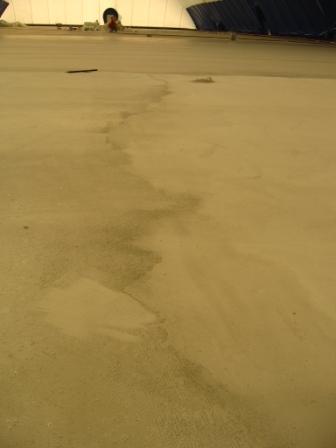

Это бьют не по паспорту, а по морде;). Со строительными смесями такое не проходит. Если у наливайки марочная прочность 150, то у шпаклевки максимум 100 (а то и 75). Применительно к бытовому пониманию - это как отбивная и яичница - первую надо резать ножом, а вторую можно и вилкой.

в тему. большая площадь, заливали участками, на краях обычно получается "галочка" т.е. край наливайки "падает". после заливки, грунтуется полоса, протягивается правилом, потом шлифуется. визуально видно разный "рисунок", но по ровности отлично все. шпатлевки (фасадные), там ударная прочность (на отскок шарика), а у напольных смесей прочность на сжатие. правильно сказали, практически все что на пол это не менее 150 кг, бывает 100, а вот большинство штукатурок это всего 50.

пройдитесь поиском "шпаклевание пола". Технология локальных "подмазок" 3000-м Ветонитом там расписана.

Отвечу за автора темы. Как я понял при заливке квартиры (перепады были от 0 до 3 см плавным уклоном) главная трудность ВСЕ маяки выставить в один уровень (у меня из одной комнаты через зю-образный коридор в другую комнату уровень убежал на пару миллиметров). Вторая проблема с наливайками - при площади больше 5 м и толщине слоя больше нескольких миллиметров (т.е. к примеру на комнату надо 10-20 мешков) вдвоем успеть невозможно. Лучше втроем-вчетвером с двумя ёмкостями для замеса.

Простите, но поиск не работает (у меня), поэтому апну. Есть стяжка от застройщика полусухая. От вертолета локально есть перепад 2-3мм. В планах ламинат pergo skara pro9. Наливайкой идти 90м2 не вариант. Да и правило говорит, что мест всего штук 5 (типа ям) и, я думаю, можно обойтись чам-то попроще. Ветонит на сайте говорит что 3000 это наливайка и слой от 1мм. Точно им можно шпатленуть, или есть более подходящие составы?

Можно шпаклевать и 3000-ным, Кстати, есть у ветонита и наливайка "от нуля", не помню название Но можно и просто шпаклевкой цементной. Я цементной в подьезде шпаклевал, уже много лет прошшло, всё на месте.

Skrimer, можно, правилом. Но сначала сточить холмы
