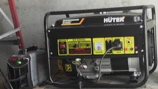

Сегодня тестировал: "Бензогенератор Huter DY4000L + Ресанта САИ 160 ПН". Вроде варит., это мой первый день пробы варить..)) Ну и подтверждение этому..: Бензогенератор Huter DY4000L + Ресанта САИ 160 ПН

Каким диаметром электрода? Столик не жалко?

Там видно, что ток выставлен в пределах 90А, а уж диаметр электрода, на любителя . Видимо не жалко, раз сваркой занимается человек, заметьте без спецовки, видимо и инвертор не плохой.
Realt, Поздравляю, хороший генератор приобрели, практически не реагирует на нагрузку в 2,5кВА
