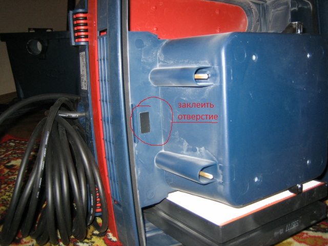

06.10.2010 в 17:16:23
Котопёс написал : Тут Бош, конечно...
Не понял.
Еще совет для GAS25 - заклейте отверстие в моторный отсек (на фото) движку и электронике будет комфортнее. На старших моделях там устанавливается датчик разряженности, здесь его нет и пыль подсасывает внутрь. Удачи.

sovitalik написал : 2-3м штробы в день
как так не справится? Бош, конечно удивил ценой на мешки дороже оригинала!
Спасибо, дырку заклею тоже!
