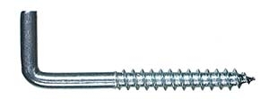

Добрый день есть шкаф и шкаф-зеркало (мебель для ванной комнаты). Необходимо повесть. Смотрю и не могу придумать "как ???".
Таких вот подвеса по 2 с каждой стороны шкафа.
На что вешать ? На рейку ? По всей видимости нужен "крючок чтобы зацепиться"
Буду признателен за советы.

Domer написал : Необходимо повесть. Смотрю и не могу придумать "как ???".
Если в комплекте нет крепёжных пластин, крепить на шуруп-костыль

Voldemar36 написал : Если в комплекте нет крепёжных пластин, крепить на шуруп-костыль
Боюсь такой шуруп может провернуться
К сожалению, от производителя нет ни крепежных пластин, ни инструкций по монтажу.

Шуруп с широкой шляпкой. Можно шуруп с шайбой большого внешнего диаметра

Domer написал : Боюсь такой шуруп может провернуться
C чего это вдруг?Очень много зеркал для ванных крепятся на таких.Выбрать только подходящий по размеру.

Крепёж на зеркале замените ...

Domer написал : Таких вот подвеса по 2 с каждой стороны шкафа.
Именно с таким подвесом и такими шурупами в ванне уже лет 10 как висит и зеркало, и шкафчик.
