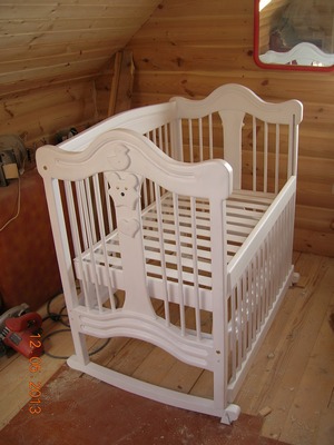

Собираюсь делать детскую кроватку. Распустил вчера доски из лиственницы, а на срезе оказались тёмноватые полосы, уходящие вглубь где-то на сантиметр. Что интересно на пласти не заметно потемнение, только на срезе. Доска до покупки хранилась на улице. Можно ли использовать такую древесину для детской кроватки.

Вообще лиственница для детской мебели мало подходит. Она занозистая слишком. Придется часто шлифовать.

Выбор у меня, к сожалению, не велик: сосна, ель, либо лиственница. С лиственницы ещё ничего не делал, поэтому и решил попробовать. Беспокоит меня потемнение, потому как не является ли это причиной грибка или то влаги просто.

Электроточило есть? Лиственница ох как струмент осаживает в остроте. А потемнение, уж не гниль ли это которая образоваться в условиях когда древесина преет без надлежащего сквозняка меж досками? Спроси у Яндекса "Пороки древесины"

Можно, это не гниль.

Потемнения эти от сырости это плесень ,но судя по фоткам ещё не кошмар так что делать кроватку можно только красить её нужно безопасной краской для ребёнка например такой как OSMO поищи о ней информацию в интернете

Похоже на синюю гниль. Хотя странно, лисвенница тем и отличается, что к гнили устойчива. Лучше, конечно, фунгицидом пройтись, но тогда уже не на детскую мебель использовать. Для детской мебели лучше всего из перечисленного - сосна. Рядом с ней и дышится легче. Не даром же детскую мебель в основном из сосны делают, да и переростают мебель дети быстро, да погрызть лучше сосну. ;)
Посмотрела еще раз фото - точно гниль, в брусе потемнение сверху и снизу, тоже и в досках.

интересует влажность материала в центре доски по толщине. Грибки при влажности ниже 20% в древесине не образуются. даже если влажность выше 20% и это грибок, то если его высушить до 14-16% грибок дальше распространяться не будет и древесину можно использовать для столярных изделий внутри помещений, и для мебели тоже можно, но влажность должна быть мах 14 % (если не будет клеиться и покрываться лаком), если для склейки то влажность должна быть 8-12%. Для ясельной кроватки лиственницу категорически нельзя. а вообще потемнение похоже на атмосферную влагу, воздействие ультрафиолета

Если дерево сухое, то покрасить экологически безопасной краской и будет все нормально

alla40 написал : лисвенница тем и отличается, что к гнили устойчива
может из горелого леса - такая древесина очень легко поражается грибками...

от влаги грибки и образуются. Окисление на солнце - это пожелтение. Я считаю, что кроме косметического эффекта данная синева никаких отрицательных моментов в вашем случае не имеет Сосна и ель - слишком мягкие и склонны к образованию смоляных пазух, которые иногда проявляются лишь в процессе эксплуатации, поэтому все детские кроватки делают из берёзы и бука. Из предложенных вами вариантов я бы выбрал всё-таки лиственницу - она потвёрже. Лаком/краской покроете и абсолютно ничего страшного.
