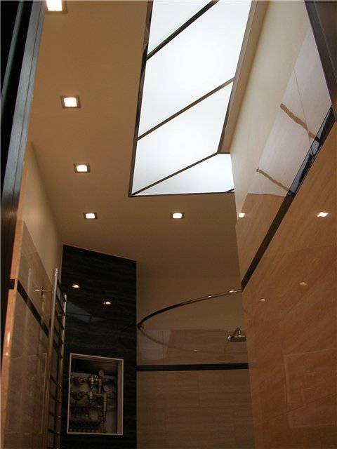

Влагостойки ГКЛ, углубление, лампы дневного света, хромированная система от потолка "Армстронг", молочное оргстекло 2 -2,5 мм. Прошу !
