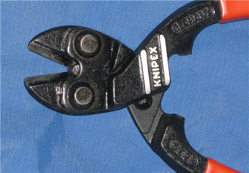

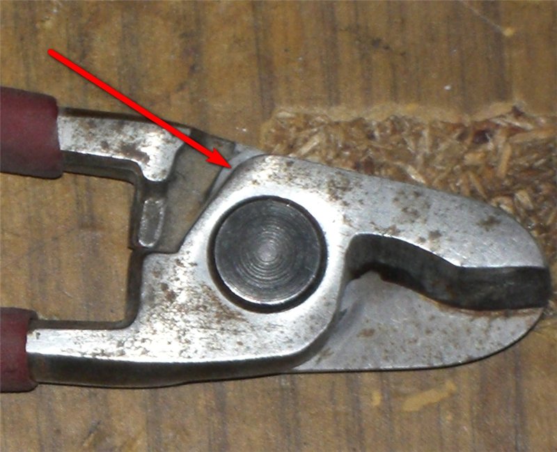

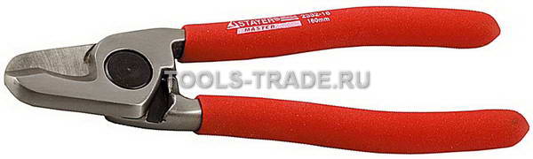

Рекомендую кабелерез STAYER "MASTER" МИНИ
Давно на такие подсели. Все кто знакомые стали ими пользоваться напрочь забыли о бокорезах.Правда они нуждаются в небольшом переделывании.
  1. На точильном камне нужно сточить боковушки, чтобы открывались шире
  2. На алмазном камне, проточить канавку, для снятия изоляции
Такими кусачками для снятия изоляции перестал пользоваться вовсе

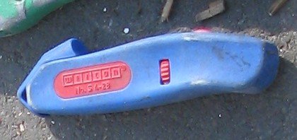

Надрезаю кабель этим ножом ,хотя для этих целей имеется такой девайс
Knipex 7101

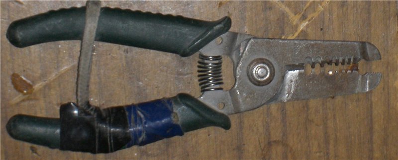

Pchola73 Спасибо. Модернизация STAYER "MASTER" МИНИ очень интересная. Нужно будет попробовать. Изоляцию я снимаю вот таким прибором только другого производителя. Удобнейшая вещь.

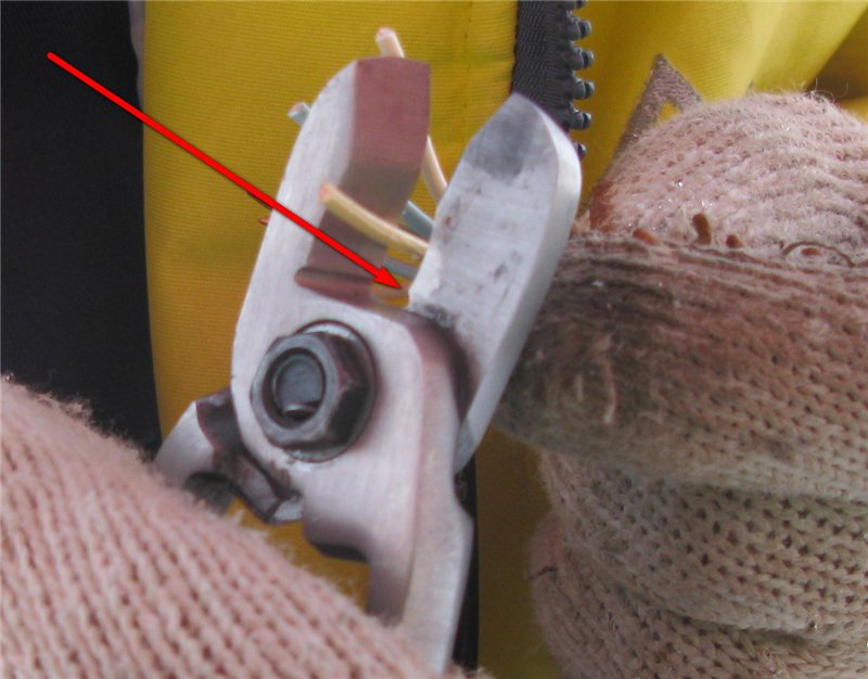

Тут видно как этими кусачками работаю. Большой плюс, то что обрезаешь и зачищаешь одним и тем же инструментом.
К тому же они заметно легче других анологичных кабелерезов.
Пробовал снимать изоляцию такого типа, но у меня не пошло.

Pchola73 написал : робовал снимать изоляцию такого типа, но у меня не пошло.
Ну на вкус и цвет... Первый съемник у меня тоже не пошел - сдох через неделю, а вот более качественный продукт радует до сих пор.

Мой выбор за Книпекс.Пока это еще честная Германия и меня,например,еще не подводил инструмент данной фирмы.

С удовольствием бы взял Knipex Если бы были точно такие
