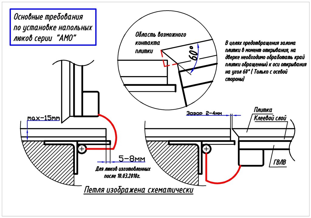

Здравствуйте!Подскажите , пож-та как сделать люк в подвал ? Проем примерно 80см на 80 см, находится на кухне , на полу будет
лежать керамическая плитка.Хотелось бы что-то "открывающееся" с покрытием такой же плиткой. Заранее спасибо.

Кладёте плитку на пол и на люк. Люк устанавливаете после укладки плитки на пол в уровень с плиткой. Для этой процедуры один человек должен находится с длинным уровнем сверху и несколько снизу для выставления люка под уровень с напольной плиткой.

Ерунда это. Легче слоем клея выровнять. Делайте так. Делается сварная "шейка" из листов, по размеру лаза, несколько ниже чем уровень плитки надёжно закрепляется. Далее, сварите опору из 4 уголков, чтобы она была приварена к шейке и была ниже плитки пола на 4 см. Далее, вырежьте лист толщиной 10-16 мм, по размеру отверстия, и положите на уголки. Лист не должен шататься в проёме, должен чётко ложиться сверху и не двигаться, зазоры не более 3-4 мм.На лист сверху закрепите СМЛ 12 мм с помощью гаек и винтов. Далее, укладывайте плитку в уровень с плиткой на кухне с помощью клея. Шов между плиткой кухни и плиткой люка затирать не нужно.
Далее, просверлите отверстие через плитку, СМЛ и железо, чтобы вставлять крючок и поднимать люк. Или поставьте красивую ручку, только помните, что крепить её нужно насквозняк, в железо. Если вы сделаете вариант с петлями, то нужно чётко проверять при укладке плитки, чтобы нигде ничего не цеплялось и не задевало, и плитка должна лежать тогда с бОльшими зазорами по краям люка. Иначе может поломаться.

Устанавливаете люк в нулевую отметку пола по уровню на черновую стяжку ДО УКЛАДКИ ПЛИТКИ.
Сначала крепите петлевую сторону каркаса. Избегайте перекосов во избежание провисов створки в посадочной четверти в закрытом состоянии.
Далее клеите плитку по маякам. Учтите, что толщина рамы 4-5 мм. Выводите уровень плиточным клеем. На уголок рамы и гипсоволокно двери сажайте на жидкие гвозди.
Что делать, чтобы плитка не скалывалась при подъеме створки?
  1. заточите кромку под углом до 60 градусов и сохраните зазор 2-4 мм по периметру. Если оставить прямой угол по стороне шарниров, придется увеличить технологический зазор до 5-10 мм, а это не красиво.
  2. не превышайте высоту клея (жидкие гвозди) с плиткой 15 мм. на дверце.
