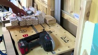

Разбавим желтый синим. :)
Аккумуляторный гвоздезабиватель GSK 18 V-LI Professional
Ssshaman
Ssshaman
Регистрация: 25.10.2008
Сообщений: 6219
21.07.2014 в 11:11:13
SerShe написал : Разбавим желтый синим.
Я так понимаю, что он раскручивается только после нажатия курка, идиотизм какой-то. Как я понял, это 15 калибр.
