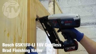

Ssshaman написал : Я так понимаю, что он раскручивается только после нажатия курка, идиотизм какой-то.
После прижима инструмента к заготовке и нажатия курка. Это безопасность. :)

SerShe написал : Разбавим желтый синим. :)
Вот еще видео.
Bosch GSK18V-LI 18V Cordless li-ion Brad Finishing Nailer - a Toolstop REVIEW
И от производителя.

SerShe написал : После прижима инструмента к заготовке и нажатия курка. Это безопасность.
Причём здесь безопасность? Я говорю про то, что пружина начинает взводиться только после нажатия курка - это полная камасутра. Приставил носик к заготовке, нажал курок, ждёшь секунду и только потом он стреляет. Правильно так: приставил носик к заготовке, нажал курок и он стреляет без задержек.

Ssshaman написал : Причём здесь безопасность? Я говорю про то, что пружина начинает взводиться только после нажатия курка - это полная камасутра. Приставил носик к заготовке, нажал курок, ждёшь секунду и только потом он стреляет. Правильно так: приставил носик к заготовке, нажал курок и он стреляет без задержек.
На видео по ДВ, где человек с бородой лупит в азарте гвозди на автомате, некоторые попадают на стол, пробив край деревяшки, некоторые торчат вбок, выскочив из массива. Если бы один из таких гвоздей ему сделал яичницу, он бы про безопасность начал думать несколько иначе. У Деволта я инструкцию не читал, но у Боша предупреждений о безопасности написано много. И наставлять на человека такой агрегат не нужно. И в живот себе упирать не нужно. Бывают неожиданные вещи. У Боша в инструкции об этом написано много. Я много видел случаев на своем веку, которых при нормальном обращении с техникой можно было бы избежать. Ну или хотя бы читали, что написано в инструкции. Меня устраивает точная работа при отделке, а не скорострельность. Как говорится, семь раз отмерь, один раз отрежь.

SerShe написал : На видео по ДВ, где человек с бородой лупит в азарте гвозди на автомате, некоторые попадают на стол, пробив край деревяшки, некоторые торчат вбок, выскочив из массива. Если бы один из таких гвоздей ему сделал яичницу, он бы про безопасность начал думать несколько иначе. У Деволта я инструкцию не читал, но у Боша предупреждений о безопасности написано много. И наставлять на человека такой агрегат не нужно. И в живот себе упирать не нужно. Бывают неожиданные вещи. У Боша в инструкции об этом написано много. Я много видел случаев на своем веку, которых при нормальном обращении с техникой можно было бы избежать. Ну или хотя бы читали, что написано в инструкции.
Не надо пытаться натянуть язык на задницу. Скорострельность к безопасности не имеет никакого отношения. Если работать без головы, то будет яичница, а если с головой, то всё будет хорошо. Описанный мной факт к безопасности не имеет никакого отношения, это идиотский баг, который как раз снижает точность, потому что после наведения и нажатия пускается двигатель, это запросто может сбить "наводку", а гвоздь по-любому будет забит через секунду, даже если носик соскочил. Для безопасности есть предохранители - на носике и возле курка, этого достаточно. Уж у кого-кого, а у пиндосов безопасности и самым идиотским вариантам членовредительства уделяется больше всех внимания и объёма инструкций.
SerShe написал : Меня устраивает точная работа при отделке, а не скорострельность. Как говорится, семь раз отмерь, один раз отрежь.
Это Вы поторопились, данный лозунг надо оставить для другого Бошевского инструмента, когда надо будет объяснять, почему он работает в два раза медленнее конкурентов.
