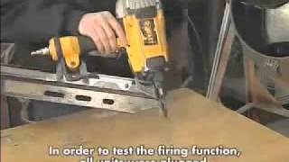

SerShe написал : Володя Ssshaman при демонстрации скорострельности часто лупит в молоко.
Брусина маленькая оказалась под рукой, да ещё и профилированная - сверху есть плоскость, а через два сантиметра внутрь на полтора сантиметра - паз, соответсвенно гвоздь забитый в полутора сантиметрах от края, вылетает в бок. В работе-то некогда мультики снимать, вот осенью дочка приедет с каникул и будет у меня личный оператор.:a
SerShe написал : Меня скорость его устраивает. Главное в отделке - это качество работы. Для этого и брал. Из 3-4 коробок все гвоздики попали туда, куда нужно. Единственное, не сразу удается нащупать нужную глубину забивания. От плотности материала много зависит и при переходе с одних гвоздей на другие тоже перестраиваться приходится. Иногда приходится и молоточком их досылать.
А как у него глубина регулируется? Разве не буфером? Это плохо. Так и придётся каждый раз подбирать силу удара...:( Бостич(да и не только) давно решил эту проблему. У Боша пока слишком мало опыта в этой области, то что они купили полупонтовых китайцев не значит, что они стали достойным производителем пневмоинструмента или другого гвоздезабивающего инструмента. Эти отрасли, как впрочем и другие, требуют долгой истории и многолетнего опыта и традиций, просто купить готового производителя мало. SerShe, ещё про скорость: DEWALT Framing Nailer D51825 & D51845 Скорострельность нужна в первую очередь для пробоя больших площадей - полы, стены... А сама по себе она лишь говорит о потенциале инеструмента, лично мне хватило бы и вдвое меньшей скорости, но раз есть такая, то я не против.
