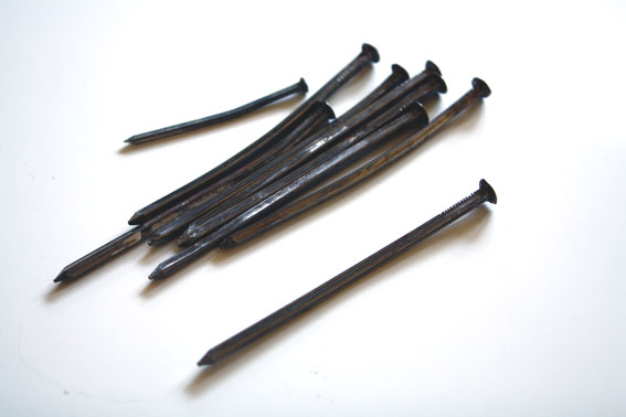

бегрол написал : Костя G, приветствую . А можно фото гвоздя , что на срезе звездочкой ? Ни разу не видел . Прошу прощения что не по теме
Ну вот нашёл первое, что попалось. Это- крученые, в обоймах под 21 градус: http://www.motek.se/mediabank/store/9586/SPIKER-rh-skru-bl-for-berta130-og-berta160_xl.jpg
Здесь- такие-же но для барабанных магазинов: http://www.motek.se/mediabank/store/9594/spik-rbw-skruv_xl.jpg
А это- стандартные прямые обычные шведские гвозди, забиваются обычным молотком и в сечении имеют форму близкую к четырёхконечной звезде. Площадь трения выше чем у цилиндрических, разтрескивающий эффект ниже и держа они так, что побейте меня лопатой но выдирать их я не буду :-) кстати, они ещё и менее гнущиеся при забивании: http://stuterinorthhill.se/old_images/spik.JPG
http://4.bp.blogspot.com/--Jk4Jp6vNNk/TqLd71xW-jI/AAAAAAAACBs/6Fwc7WUl0Zo/s1600/spik.jpg
http://www.byggmax.se/media/!Item!22240!productImage!0_22240.jpg/large/Tr_dspik_L_da.jpg
Ещё бывают протянутые через профил гвозди, в результате чего они имеют продольные глубокие борозды и в сечении похожи на звёздочку. Нашёл фотку коротких, но есть и длинные: http://www.geoskandia.se/wp-content/uploads/2012/04/1418-19-20-web1.jpg
А вот просто квадратный но кручёный гвоздь, тоже для штучного забивания: http://2.bp.blogspot.com/-Zsr7YYPxzcw/TwCH81vY9iI/AAAAAAAABMY/kZ_WaXFcxqI/s1600/IMG_0172.jpg
А у Паслёде есть серийный гвоздь для рядных нэйлеров 34 градуса, с резьбой и Торксом (звёздочкой) в шляпке, который можно без проблем выкрутить шуруповёртом. http://www.paslode.nu/NailScrew-Gas-till-IM90CiIM90i.htm
Гвозди эти из нержавейки и предназначены для изготовленния терасс и уличных палуб. Но к сожалению использовать их в Девалтовских новых батарейных нейлерах нельзя, как и все другие обоймные гвозди с О-шляпкой. Только с D-шляпкой!!!
