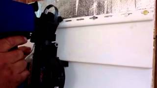

Игорь Вик-ч написал : А вот шляпка то в прорезь не провалится? Держать будет?
держать не будет, шляпка должна быть большая, кровельник нужен с барабаном и насадкой для сайдинга, тогда все отлично получается крепить Насадка для крепления винилового сайдинга Bostitch VSA4+ нейлер Bostitch RN46K-2-E
Pre-Set Technology with Vinyl Siding Pneumatic Delivery Sys
зазор делают хитро и просто :)

Anat78 написал : нужен с барабаном и насадкой для сайдинга
ну то что с барабаном это понятно. "патроны" для нейлеров посмотрел, кровельные за счет широкой шляпки подходят лучше всего. а насадка, это наконечник или то, чем он в стену упирается?
