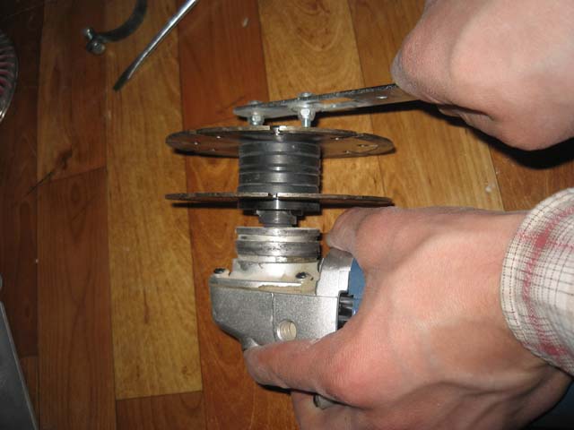

Андрей 27083 написал : по этому возник вопрос че штроборезы мелкие такие почти все и слабые ,вес это понятно,но вес для меня неважно Я своей могу пилить одной рукой
Вот, рекомендую, одной рукой пилить точно не сможете :) http://www.makita.ru/index.php?categoryID=186

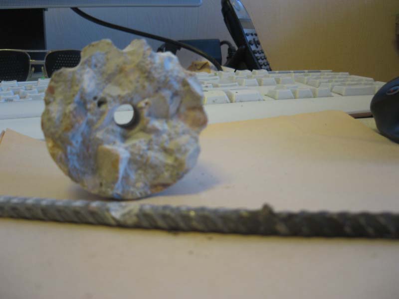

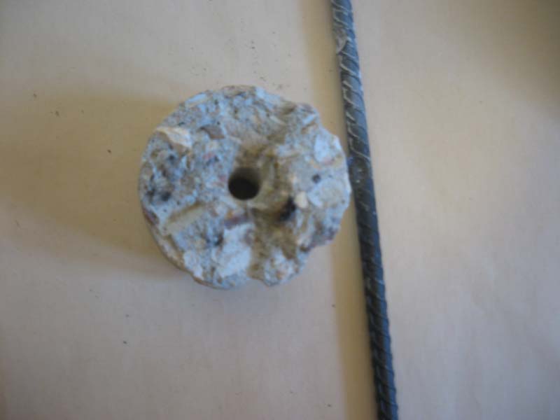

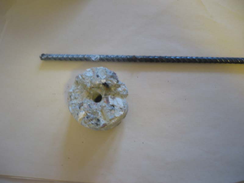

rHOM написал : Сам так делал в армированном бетоне?
И не раз. В Москве стены в основном железобетонные. А в чём может быть проблема?
Вот это сделано 2 года назад хорошими бурами и дешёвой коронкой sds+ перфоратором в очень твёрдом жб (обратите внимание на гранитную крошку). Арматура проходится буром где-то наполовину, "дорабатывается" долотом и выламывается плоскогубцами. Технология медленная - "для дома, для семьи". Если работать "в промышленных масштабах" - то max'овским перфом и хорошей коронкой, тогда такую арматуру можно вообще не замечать.

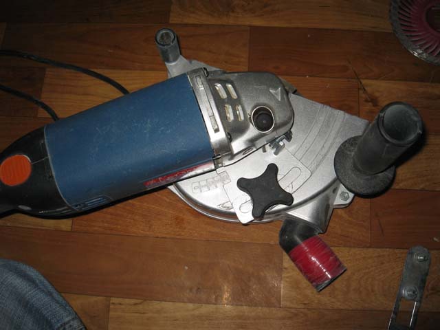

Господа, муки выбора недорогого штробореза продолжаются. так как Sparky FK 302 купить в Минске не реально, а оказии в Москву все нет, присмотрел вот такое чудо: http://www.einhell.com/englisch/englisch.aspx?search=BT-MA+1300&x=17&y=9# у нас продается от 140 зелени. Плюсы--все-таки какая-никакая фирма, синяя серия, нормальная мощность и обороты. минус--точно такой же увидел у блаукрафта и графита, а послдений, вроде как, безродный китай. как бы не сдох он очень быстро по бетону. Может кто пользовал--отпишитесь.

26.01.2011 в 15:23:37
У меня подобная штука была от "Темп". Практически не работала. http://www.youtube.com/watch?v=NNBLdlEjcMQ
