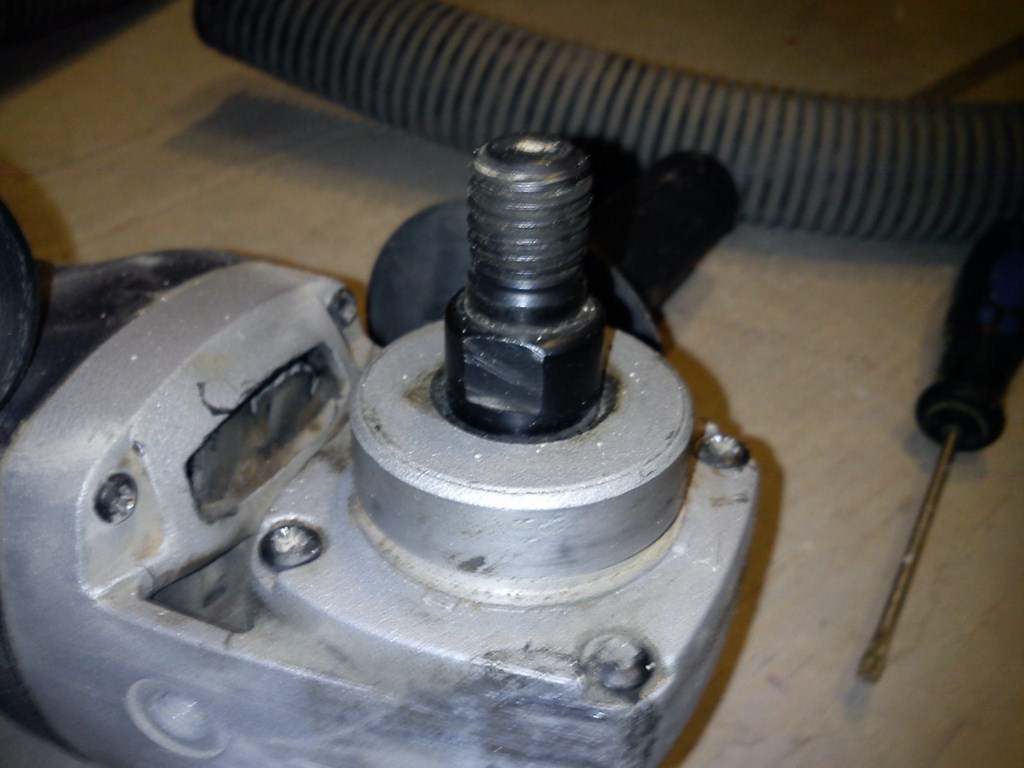

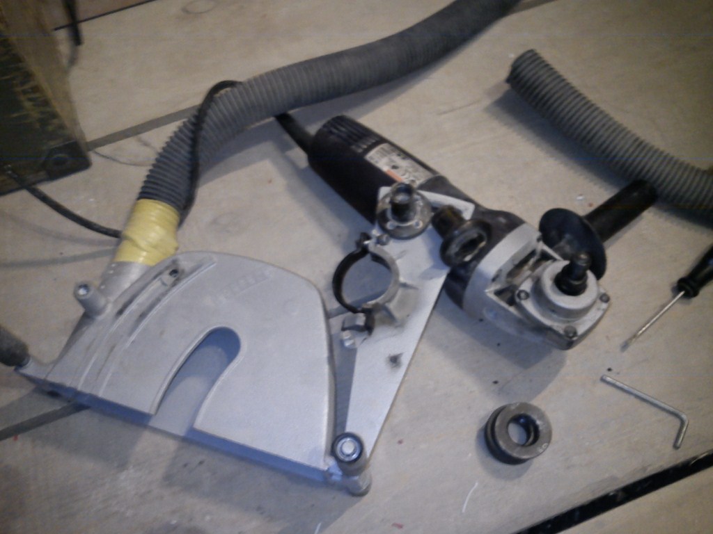

sovitalik написал : Дык Вы скажите чё мерить, я прям щас могу (вон он в соседней комнате отдыхает).
Измерьте диаметр и высоту шейки шпинделя, вылет шпинделя - то, от чего зависит взаимозаменяемость с другими болгарками. Ну и фото, если есть возможность.

То на что крепится хомут кожуха- высота 15мм. диам 40мм. Вылет шпинделя- 30мм. резьба 14мм.

sovitalik написал : диам 40мм.
Значит со своей пролетаю. Там вроде 45мм или 46мм. С другой стороны болгарины у Спарки вроде не самые плохие. Должно поработать. Давно у вас этот девайс?

Kvost написал : Давно у вас этот девайс?
Как минимум 2г, юзается от случая к случаю (ну х.з если так усреднённо 1000м в кирпиче напилил под эл.проводку, ну и 150мм(подходит) диском сантехникам пилю частенько).

Я был не прав, посмотрел взрыв схему болгарки и штробореза в редукторе разные подшибники и шпинделя судя по артиклу, зубчатая пара и ротор с подшибниками одинаковые. Просто так поменять болгарки не получится, разные редуктора-надо эксперементировать, когда сгорит буду пробовать.
