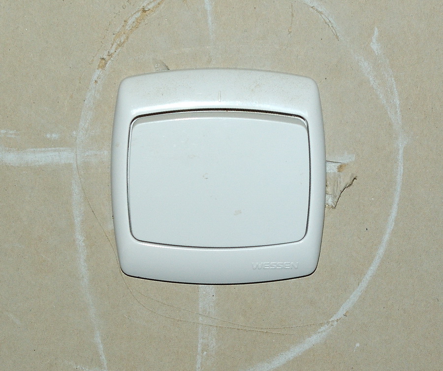

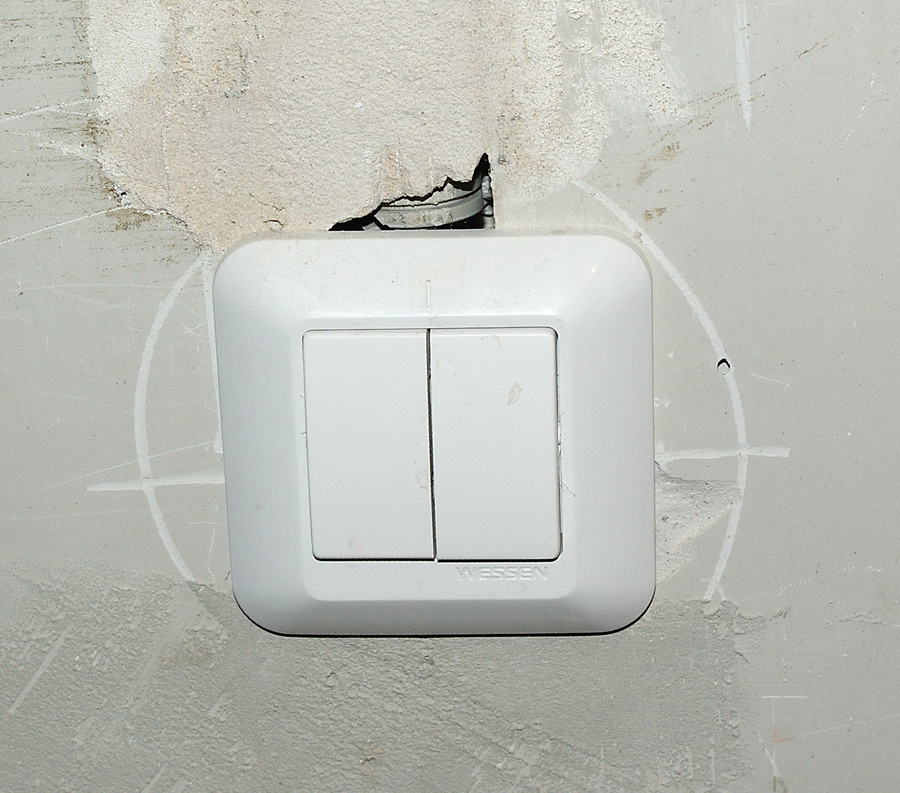

Для работ со стенами надо снять несколько выключателей (фото). Догадываюсь, что надо где-то надавить/потянуть/поддеть, но очень не хочется поломать....

Аккуратно слева/справо - отверткой (в щелку)

Отжать и снять клавиши. Декоративная рамка на болтах или шурупах.

Понадобится тонкая плоская отвёртка. Её жало нужно вставить в места, указанные стрелками и, щёлкая клавишей то вверх, то вниз... - нежно, но настойчиво...
