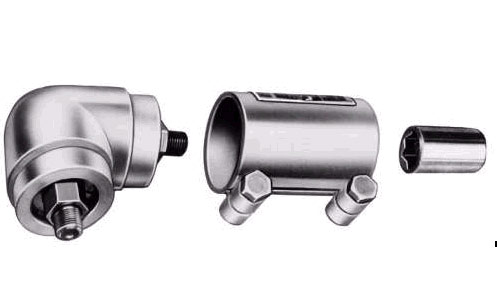

.. :) мегадрель вгоняет их за 4-5секунд.. но крутить надо будет на уровне лица и пистолетная форма для одной руки,как-то не очень... да судя по тому что ОНА часто просто колет доску(50),надо будет засверливаться... всё это в, не совсем в удобном месте(стропила) как-то не очень... Вот и подумываю,что б такое прикупить... Сначала думал "утёнка" ADE 10 прикупить для этого(уж очень в руке хороша,но обороты за 1000 при моще 400 Вт. -боюсь убьётся быстро... Вот старая советская дрелька в таких же ваттах,крутит вроде... короче не знаю... Ак. гайковерт с квадратом,тоже не хочется... лишние адапт. вешать под шестигранник длину увеличивает да и вообще. Если б внизу крутить я б с такой дрелью,вообще не переживал... :) :)

helmutivan написал : крутить надо будет на уровне лица и пистолетная форма для одной руки,как-то не очень...
Понятно. Одной рукой боитесь.
helmutivan написал : да судя по тому что ОНА часто просто колет доску(50),надо будет засверливаться...
В таком случае засверливаться придётся в любом случае. А для деревяшек замечателен гайковёрт с гидравлический ударным механизмом от Макиты (не знаю, есть у кого-то аналог) - крутил им на прошлогоднем MITEХ. Очень понравился. Бесшумный, крутит этакими тычками и очень быстро - за один тычок сразу на полоборота. Обычные для таких работ с ним рядом не валялись. http://www.makita.ru/index.php?productID=1703 Но цена...

...да не то,что б боюсь,хотя рывочек конечно есть... не удобно просто ,там см. 30-35 с адапт-ом наберётся и + сам шуруп... А макита эта может и ОНО самое для этой работы,но за такие бабки не единственная :) . Для разовой работёнки как-то не "айс" . :)

helmutivan написал : не удобно просто ,там см. 30-35 с адапт-ом наберётся и + сам шуруп...
У Милуоки есть угловая насадка на дрель, только не знаю, подойдёт ли на вашу. Там и рычажок нехилый выйдет и угловой размер самое то. Доберусь до бумажного каталога - скажу артикул. Или сами поищите. ИМХО, самый верный вариант и купюры сохранятся :)

Kvost написал : Или сами поищите
Этот? Угловой переходник для дрели Milwaukee 48062871

2Kvost ... я имел ввиду не такой же "толчок-паровоз",как та Макита а вообще по бабкам... Протулы там,например :) .. а вот угл. насадку надо по-спрашать.. спасибо за совет :)

svetliy1963 написал : Этот?
Этот.
helmutivan написал : я имел ввиду не такой же "толчок-паровоз",как та Макита а вообще по бабкам... Протулы там,например
Нет, это не то. Там принцип действия другой, чем и интересен.
