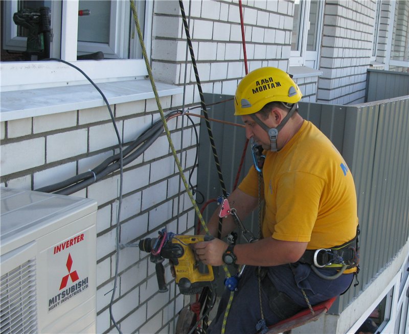

Pchola73 написал : Единственное фото где этот перф у меня в руках.
У вас в руках горизонталка ТЕ2.

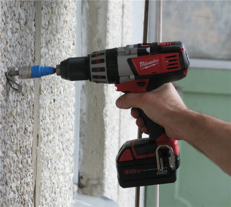

Милуоке был приобретён летом 2010 поэтому в морозы пока никак себя не проявил, но уже один аккамулятор быстро устаёт на отверстиях более 10 мм.
На виде с перфоратором Бош, аккумулятор три дня провёл после зарядке в багажнике машины припаркованной на улице, т.е. был с мороза и в тёплое помещение вообще не заносился. На видео при монтаже кондея всё подавалось с улицы (что холодно видно по замёрзшему кондёрщику скачащему на заднем плане 44 сек.)

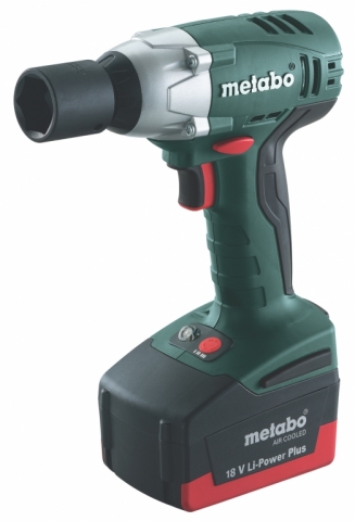

Заказали теперь такой гайковёрт Metabo SSW 18 LT ЖДЁМС...

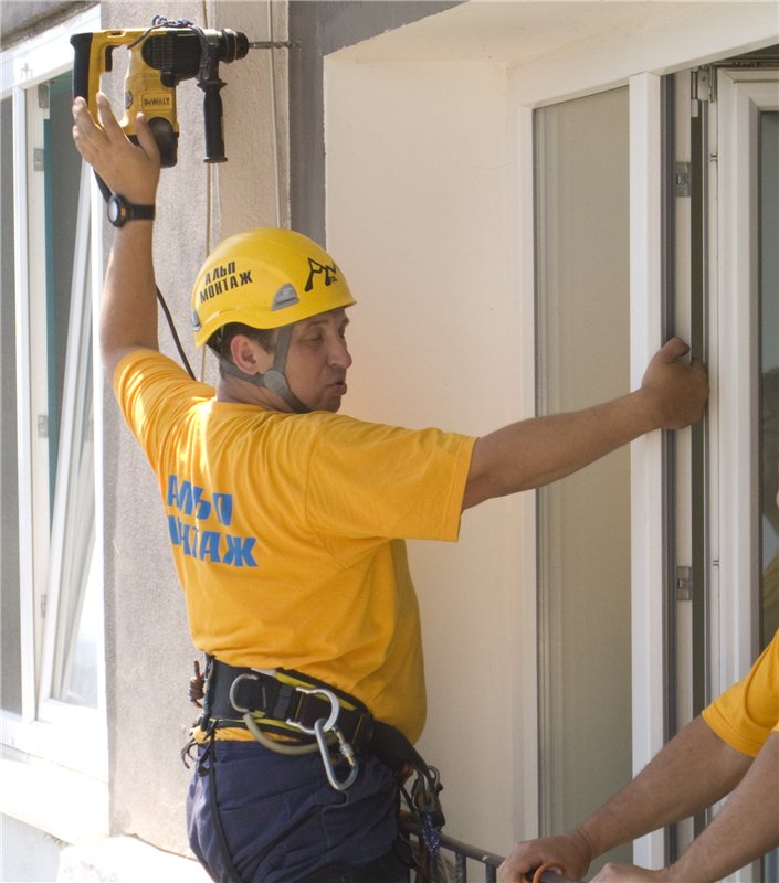

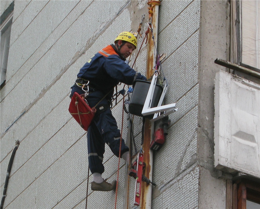

Рассказываю.
Из окна подают сетевой ДеВольт. . Можно конечно и этим перфом болты закручивать используя сециальный адаптер для головок. Но! Для этого подающие монтажники должны каждый раз этот адаптер вставлять в перф. Самому неудобно - потому как одна рука занята.(держусь за раму окна) Монтажники разные, многие очень тугие на восприятие. Поэтому легче сказать им сказать:
  • Подай шуруповёрт (красный большой). Чем каждый раз просить заменить бур на адаптер. К тому же, когда мне надо обратно выкручивать болты с которых работаю, то как правило, в удлинитель от которого был запитан перф, уже включили для проверки кондиционер. Закручивать болты перфом быстрее и безопасней (срабатывает трещётка и не выворачивает руку), но каждый раз ждать пока закончать проверять кондей или правильно и в нужный момент вставят адаптер, выше моих сил.
Так что аккумуляторным перфом на монтаже кондеев, пользуюсь только на глухих монтажах, т.е. когда всё подаётся с земли или с крыши, а не через окно. Потому как он тяжёлый для работы на вытянутой руке.

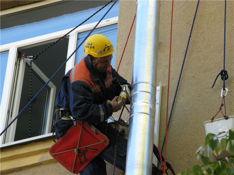

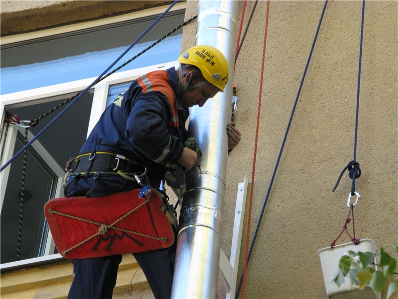

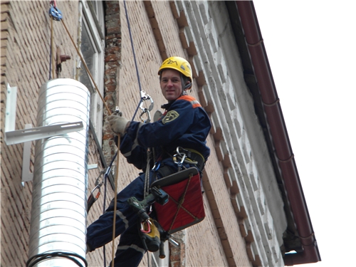

Собственно монтаж воздуховодов. (урезанный вариант с Большого Воронежского Форума )

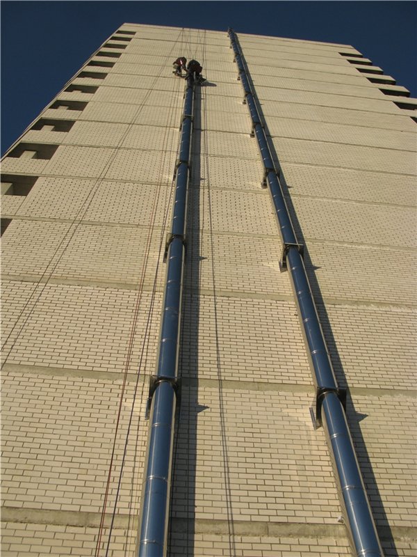

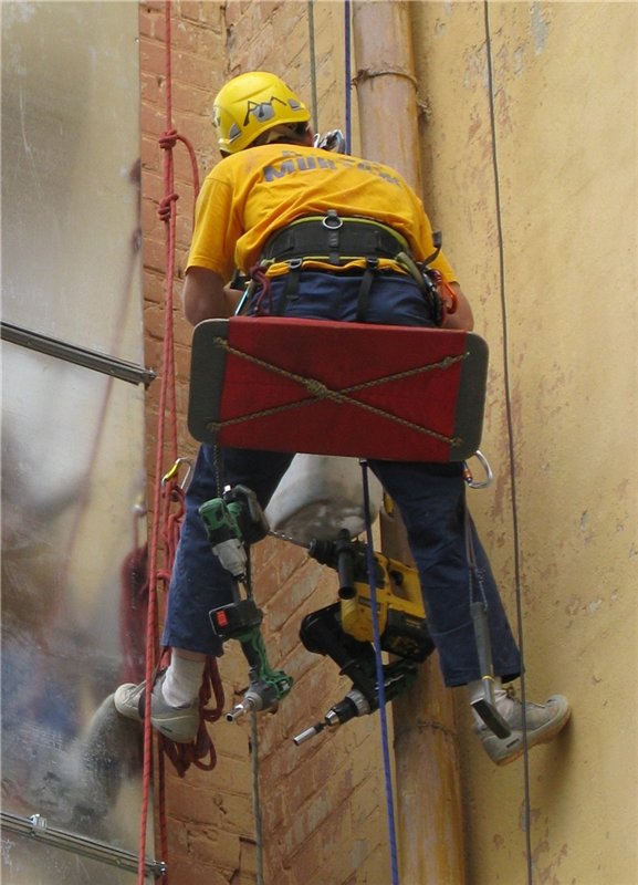

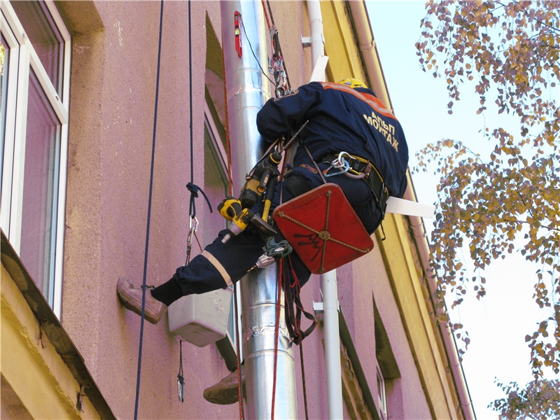

Ещё фотки. Стояк в 17 этажей смонтирован исключительно при помощи аккумуляторного инструмента, за один световой день (акумы не подзаряжались)
Помещаю ссылку на страницу БВФ с выложенными фотографиями и хронометражём этого монтажа. Кто боится, что его используют и пытаются продать услугу или ещё причинить какой-нибудь вред просьба по ссылке не ходить.

2Pchola73 ...Вы там вроди "под ноги"(ну,чтоб стоять удобнее) или ещё куда,крупный глухарь гайковёртом колотите??? Как долго 18-вольтовик ID 1 шурупчик вгоняет??? и вобще, КАК этот гайковёрт..? :) :)
Pchola73
Pchola73
Регистрация: 20.09.2009
Воронеж
Сообщений: 2011
22.11.2010 в 12:12:02
Не понял про какие ноги и где стоять удобнее?
helmutivan написал : 2Pchola73 ...Вы там вроди "под ноги"(ну,чтоб стоять удобнее) )
Гайковёртом крутим только метал с металлом (металлический анкер) Для пластикового дюбеля гайковёрт плохо подходит.
14х100 будет вгонять секунд 15-20.
Шурик вгоняет за 5 секунд.
22.11.2010 в 12:20:53
2Pchola73 ...спасибо! Я вообше его(Мил.18 ID) для глухарей в дерево пытаюсь понять,стоит-не стоит..? Ну раз 10мм в дюбель за 15 сек крутит,-вроде нормально...8-ку в дерево должен секунд за 20 закрутить..?! :)
