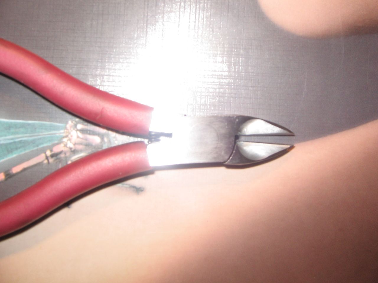

Купил себе в Харькове на радиорынке вот такие кусачки http://www.chipdip.ru/product/2812-4013-01l.aspx.
После покупки заглянул в интернет и в описании по приведенной выше ссылке нашел, что они должны быть с победитовыми напайками. Долго всматривался в свои кусачки и так и не смог определить с напайками они или нет, Может кто подскажет есть нам твердосплав или это обман и как его можно определить (без разлома :)), или у нас в Украине махлюют. С Уважением. Дмитрий.

Твердосплав должен быть явно виден: он отличается, как цветом, там и фактурой от стали. Кроме того, особенно заметна бывает пайка, как правило, медно-жёлтого цвета, которая соединяет стальной корпус и напайку.

Значит у меня напайки наверное отсутствуют, так как нет особых отличий в металле и желтизны от пайки :(

Не заморачивайтесь! Если Вы купили ДЕЙСТВИТЕЛЬНО харьковские кусачки они кованные, и сносу им не будет. Очень качественный инструмент, на вид конечно страх, но в работе отличные!

Вживую видел кусачки по виду и по названию как у вас. Нет никаких там победитовых наплавок. То что с победитовыми напайками в том же чип-дипе выглядят так http://www.chipdip.ru/product/in-0004.aspx http://www.chipdip.ru/product/in-0007.aspx http://www.chipdip.ru/product/in-0009.aspx И таких кстати у меня есть несколько.
asup написал : или у нас в Украине махлюют.
Махлюет скорее описалово по вышеприведенным ссылкам. А так особо не расстраивайтесь. Эти кусачки очень даже не плохи и с удобными узкими кончиками.

Продавец говорит что Харьковские заводские но к то сейчас продавцу верит. Купил потому, что раньше лет 5 подряд (в середине 90-х) активно пользовался такими и был очень доволен, потом их кто- то присвоил. Покупал именно из очень удобной формы рабочих губок, такие видел только у дорогих производителей. В работе кусачки около месяца (работаю ими только по меди сечением до 1мм- я инженер электронщик и по совместительству монтер-телефонист, для диаметров поболее должны привезти в конце недели Knipex 70 06 160 :)). На ручках кусачек чувствуется очень небольшой люфт, кромки острые в меру сходятся нормально (из штук 15 выбрал только одни с нормальными смыкающимися губками и симметричной обточкой головки, попадались экземпляры тихий ужас..). Сегодня постараюсь сделать фото, может кто-то на глаз оценит качество постсовдеповского производства.

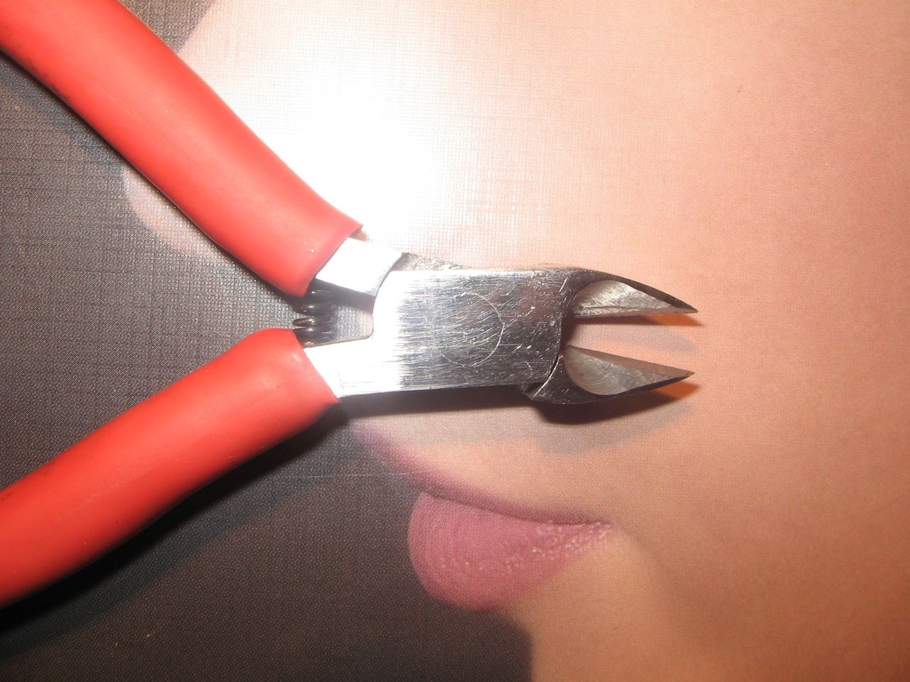

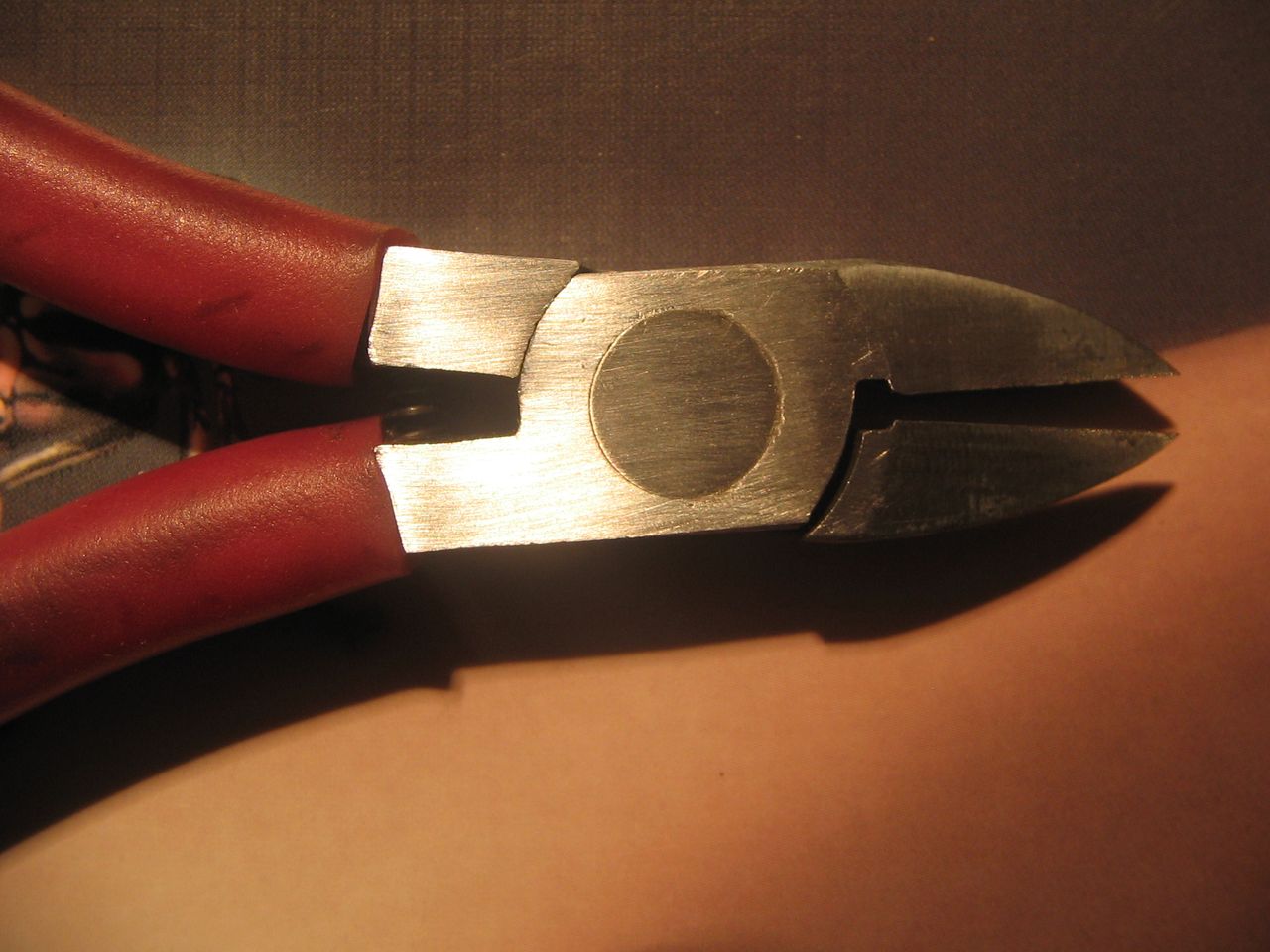

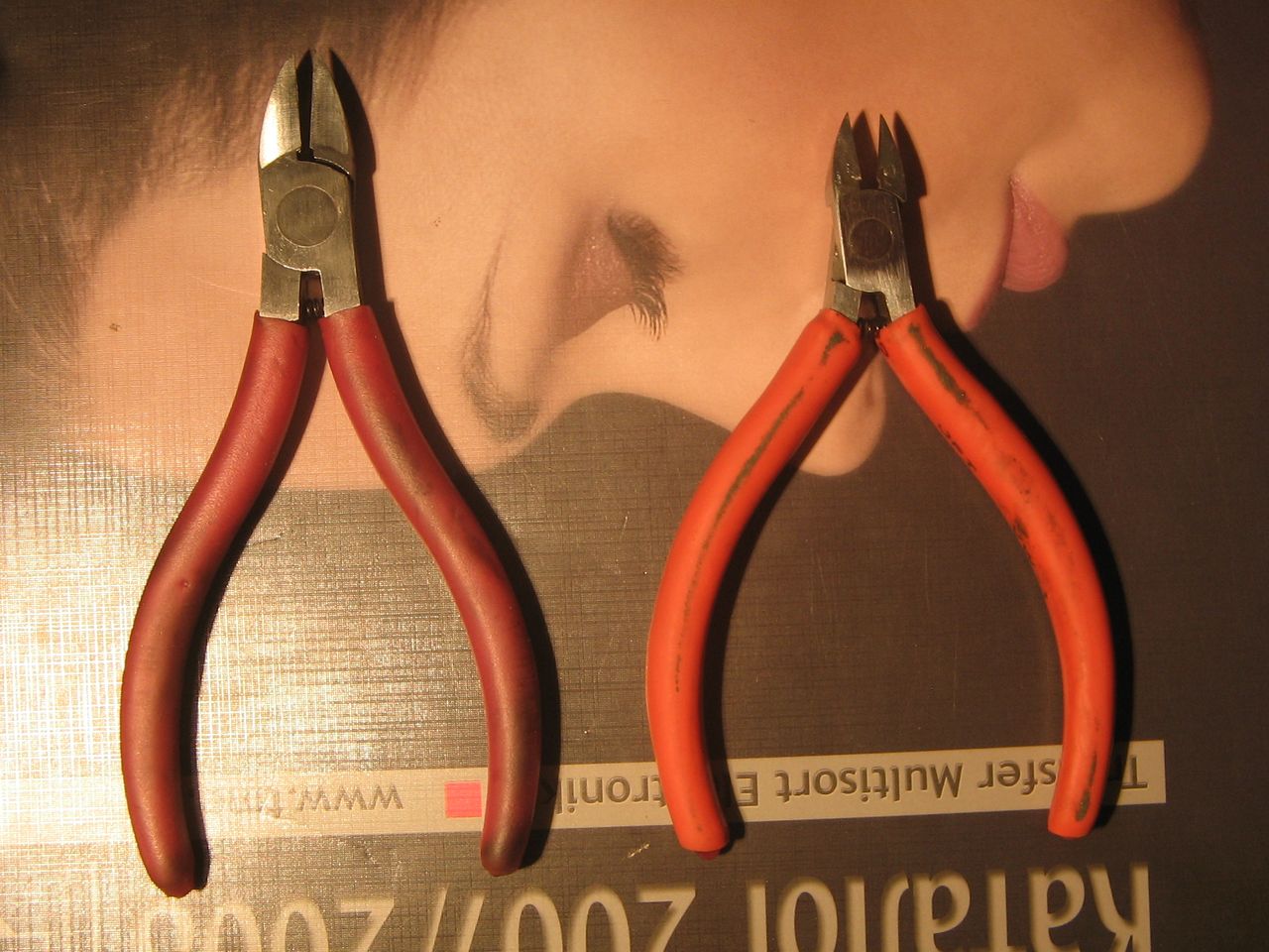

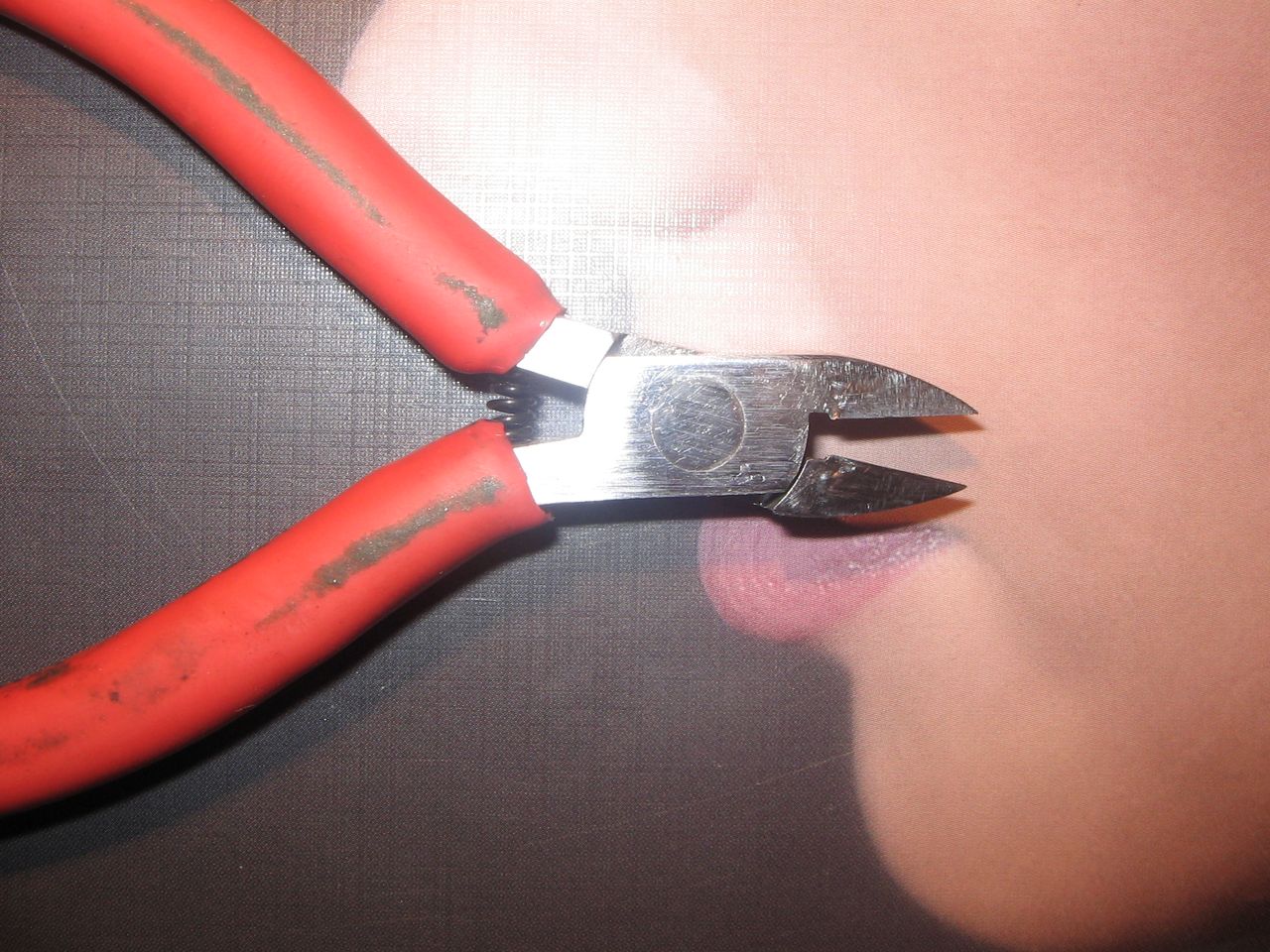

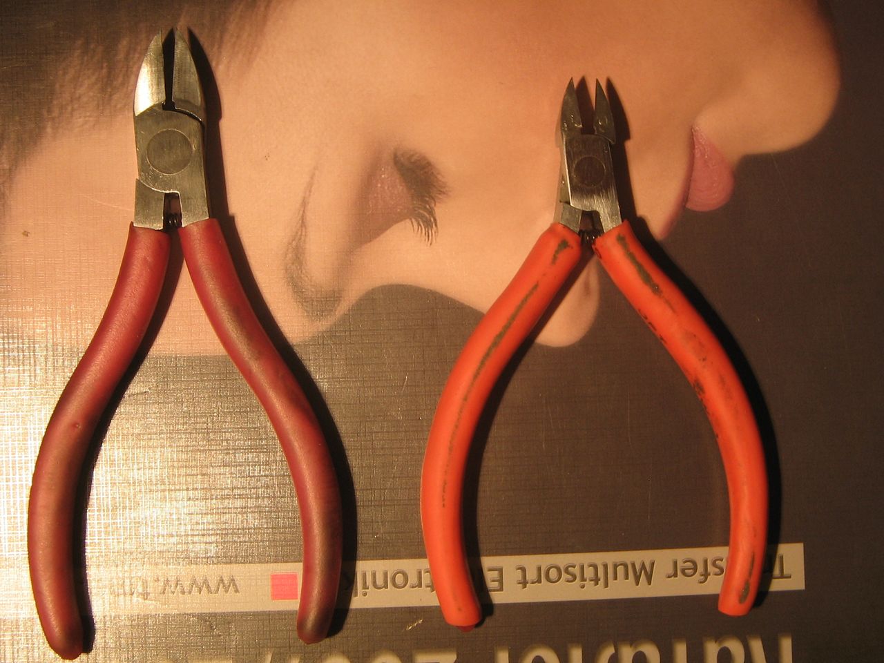

Обещанные фото. Высказывайте свои мнения.

Да, это они. Среди харьковских радиолюбителей называются "комунаровские", раньше делались на заводе комунар

у меня есть те кусачки, что слева с более темными ручками.

Спасибо за ответы, те что справа тоже с темными ручками просто я на них термоусадку надел. Буду проверять их в работе , Посмотрим еще на Knipex 70 06 160 как приедет, отчет если будет кому интересно выложу.
