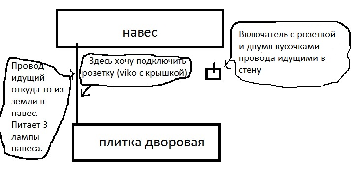

Здравствуйте. Хочу подключить розетку к проводу. И можно ли использовать такой провод для этого. Изображения прилагаются. Провод идущий от земли к навесу практически такой же, тока чуть толще.

Rasul написал : Хочу подключить розетку к проводу.
А в розетку, что включать собираетесь?
Rasul написал : И можно ли использовать такой провод для этого.
ШВВП (похоже) 2 (жилы) х N (неизвестное сечение) ... Хоть бы спичку рядом с жилами сфотографировали.
Rasul написал : Провод идущий от земли к навесу практически такой же, тока чуть толще.
И чем (каким устройством) защищен этот провод?
По правилам, Вашем случае : проводка должна быть выполнена минимум кабелем ВВГ 3х1,5 мм кв., и защищена АВДТ (диффавтоматом) 16А/30мА, и механически (стальная труба, уголок и т.п.) до высоты 2 метров от поверхности грунта. Наличие РЕ проводника - обязательно!

ПPOPAБ написал : А в розетку, что включать собираетесь?
Минимойка керхер и пылесос, по очереди..
ПPOPAБ написал : ШВВП (похоже) 2 (жилы) х N (неизвестное сечение) ... Хоть бы спичку рядом с жилами сфотографировали.
Завтра сфоткаю со спичкой, и тот другой провод тоже сфоткаю..
ПPOPAБ написал : И чем (каким устройством) защищен этот провод?
Честно сказать не знаю, о том ли вы о чем я подумал. (плохо разбираюсь) В дом идет толстый провод к большому рубильнику, потом от него разделяется на три провода и каждый идет к штукам таким прямоугольным, которые иногда выбивает.. от этих трех уже к переключателю линий... еще выпрямитель (или стабилизатор это) стоит на весь дом.. Если надо все это тоже сфоткаю..
РЕ проводник это заземление? А без этого никак? Да наверно уже ж и не изменить ничего, проводка то под землей, если тока новую не вести... но из за одной розетки это не дело...

Rasul написал : РЕ проводник это заземление? А без этого никак? Да наверно уже ж и не изменить ничего, проводка то под землей, если тока новую не вести... но из за одной розетки это не дело...
Так и я обо этом... Изначально сделано - тяп-ляп. Чтоб не затевать глобальной перестройки, подключите розетку таким-же, как приходящий провод по сечению. Надежно соедините (скорее пайка подойдет для многопроволочной жилы) и заизолируйте, обязательно на эту линию (навес) поставьте диффавтомат. "Керхеры" и пылесосы обычно с двойной изоляцией, но береженого - бог бережет.

Вот фотки проводов. Все равно лучше таким же проводом по сечению как и приходящий?
И можно без пайки этой, как нить попроще? Я понимаю что вы говорите как это делать НАДО, но все же... про пайку никогда не слышал, щас из за этого звать электрика.. Но у меня вдобавок два куска провода, что потолще, теперь, после того как я его перерезал, еле достают друг до друга..
Ну вот смотря на фотку подскажите как можно соединить их на крайняк, без сложной пайки там..) Я думал добавить еще один кусочек провода чтоб соединить недостающие два куска.. (есть кусочек, по сечению толще)

А в каком месте географии Вы его перерезали? Там, где на картинке написано "здесь хочу" или ещё где? Тут идея такая. Две розетки поставьте. В одну провод пришёл, с другой к навесу ушёл, а между розетками перемычка из того провода, который потолще. Толще - это не необходимость, а как описание того провода, что у Вас есть. :)

rele_svg написал : А в каком месте географии Вы его перерезали? Там, где на картинке написано "здесь хочу" или ещё где?
Чуть чуть выше этого места.
rele_svg написал : Тут идея такая. Две розетки поставьте. В одну провод пришёл, с другой к навесу ушёл, а между розетками перемычка из того провода, который потолще.
Идея мне нравится) Но. Если так, то под этими розетками практически не окажется навеса (так наверно совсем нельзя?) Да и этот провод ведь такой толстый, надо постараться его еще в розетку запихнуть..
