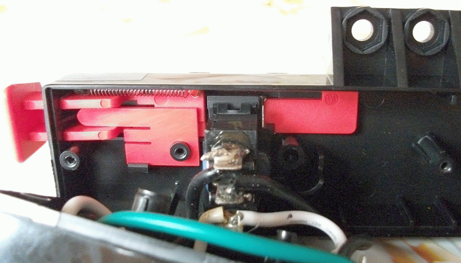

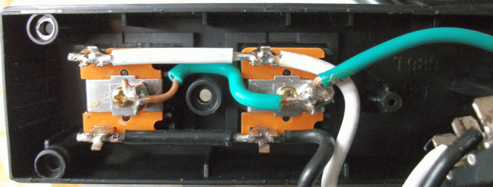

А что внутри? Да ничего особенного, но переделать на наш стандарт не удастся. Думаю, просто припаять кабель и вывести на внешний блок розеток.

2n-p-n Само устройство - это механический разрыватель-ограничитель?

2 ADM05 в смысле? Весь блок в целолм? Это пульт, который втыкается в розетку, на заду у него 2 розетки, которые подключаются/отключаются клавишным выключателем с неонкой-индикатором. Клавиша организована так: Если красный флажок вынут - выключатель законтрен в выключенном виде. Включить нельзя. Нужно вставить флажок. Чтобы включить, нужно поднять клапан и нажать клавишу. Чтобы выключить - достаточно ткнуть в клапан, он толкнёт клавишу и выключит.

Понял. Защита от случайного (непреднамеренного) включения и возможность быстрого (аварийного) выключения.

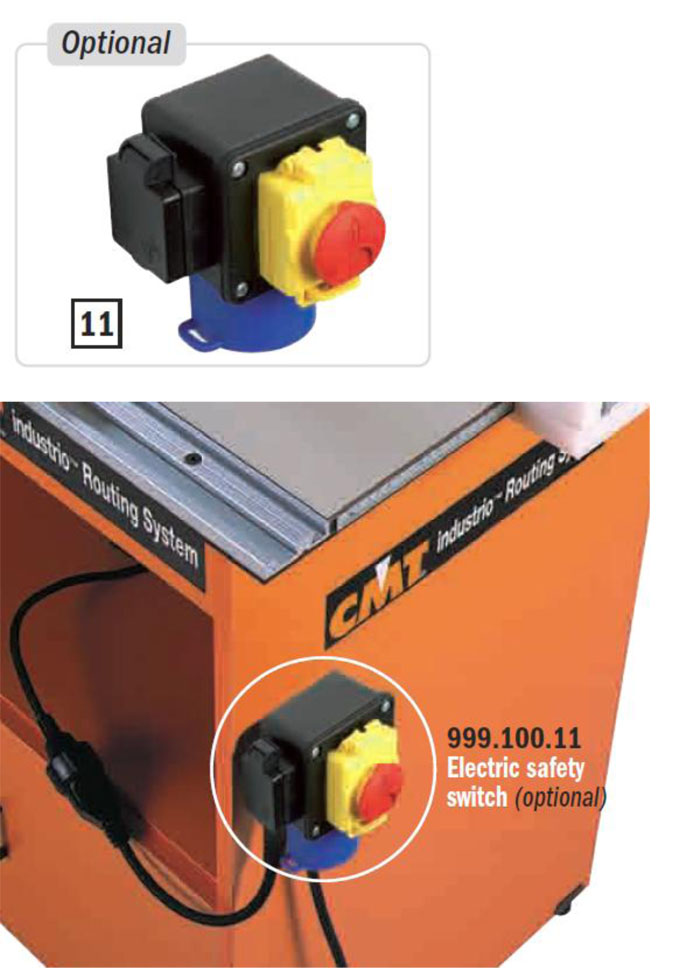

Ниче не понял, но почти как ядерный чемоданчик :) Пускатель думаю у CMT заказать. Хотя цена наверное больше 2000 будет...

2ADM05Да :)

Укажите, пожалуйста, ссылочку на пускатель.

выключатель аварийный 999.100.11-2 043.36руб

Чото не дешево... думается что можно прикупить такую кнопочку на любом рынке за меньшие денюшки...

примерно на стоимость такого вот пафосного пускателя от CMT. Конечно, можно проще и дешевле купить. В районе 250 р. В том же «Электромонтаже» выбор - хоть ж... ешь..
